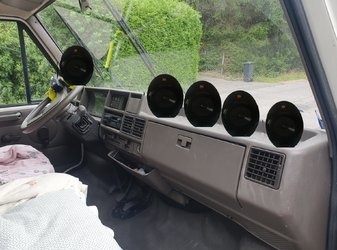

Du wirst lachen: Ich habe es "gewagt" und hatte die Dinger eine Zeit lang am Armaturenbrett!Entschuldigung, und rein subjektiv, aber diese Eier sehen ja furchtbar aus...![]()
Dort würde ich die vermutlich auch super finden - ich finde die nicht schlecht, wenn die nicht gerade am Armaturenbrett sitzen...Ich hab die Eier auf dem Schreibtisch stehen und finde die super.
Kann ich nachvollziehen... Wäre auch nicht mein Fall.Eine BT-Box irgendwo hin stellen möchte ich einfach nicht. Ist nicht mein Stil
