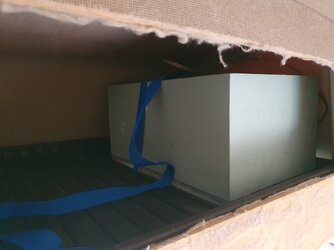

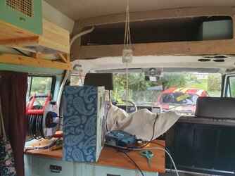

Bin sehr happy grade, hab die Kabel verlegt und erst den rechten Lautsprecher angeschlossen. Liegt noch doof in der Gepäckablage mit der Front nach unten, ich säg morgen erst Löcher in die Ablage, damit der Klang raus kann. ;-) Aber er klingt schon so gut und hat so viel Wums, dass ich den Subwoofer+Verstärker wieder verkaufe. Ist für mich nicht nötig. Hätte mir zwar Spaß gemacht, den noch zu bauen, hatte mir schon einen Plan gemacht. Aber ich will sehr bald los fahren und für meine Ohren sind die Lautsprecher mit dem Radio einfach super.

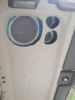

Wenn ich die Lautsprecher richtig eingebaut hab, poste ich Fotos. :-)

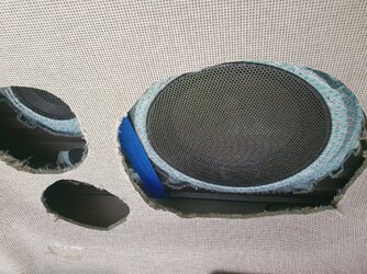

Der rechte ist eingebaut... wahrscheinlich verkleide ich den Spalt noch. Zwischen Lautsprecher und Gepäckablage hab ich Schaumstoff befestigt. Bin begeistert vom Sound!
