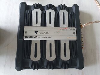

Einen Subwoofer-Verstärker hab ich schon:
Nagut, dann guck ich jetzt doch mal, wie ich hinter mein Armaturenbrett komme... ;-)
Aber das heißt, @vodkamate , weil ich am Subwoofer-Verstärker 40 bis 60 Hz einstellen kann, brauch ich kein Radio mit Sub Ausgang, sonder kann den einfach an irgendwelche speaker out vom Radio hängen?

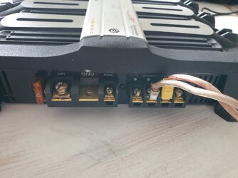

Wenn ich die Stromversorgung des Verstärkers übers Radio steuern will, schließe ich dann Plus nur übers Radio an P. con an? Oder zusätzlich ein Pluskabel von der Batterie an den linken Anschluss?
Also ist P. con nur als Steuer-Signal-Anschluss gedacht, oder gleichzeitig als Stromversorgung?
Genau, der Verstärker bekommt Dauer plus von der Batterie. Und über remote (p.con) wird eingeschaltet. Das remote Signal kommt vom Radio

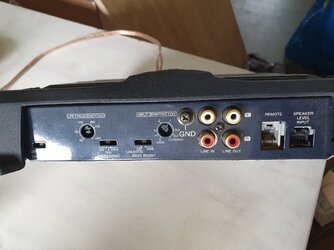

Es gibt da wohl einen Eingang ganz rechts, sollte Dein Radio kein Subout/Cinch haben. Aber vermutlich fehlt der Stecker.
In der Regel haben die Radios aber einen Cinch out.
Wenn kein CD Laufwerk im Radio ist, können die auch deutlich kürzer sein. Einbautiefe.
Was meinst du, diesen "Speaker Level Input"?
Warum gibt es eigentlich noch ne line out am Verstärker?
Das hängt davon ab.
Streng genommen brauchst du es nicht, es reicht dann ein ganz normaler Chinchausgang (gesamtes Signal).
Ein dezidierter Sub-Ausgang hätte den Vorteil, dass du die Latstärke des Sub´s am Radio einstellen kannst - für jeden Titel ganz individuell. Ich nutze diese Funktion sehr sehr oft.
