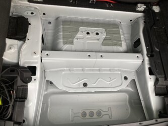

So. Projekt Subwoofer in das Fach im Kofferraum wird jetzt umgesetzt. Nachdem die Verstärker im Seitenfach gelandet sind. 25 Liter bekomme ich mit einem einfachen quaderförmigen Subwoofer hin. Der würde dann aber nach oben spielen müssen und das Chassis in den Kofferraum ragen. Das ist irgendwie doof. Deshalb ist der Plan ein Gehäuse mit Stufe und den Sub gegen die Kofferaumwand spielen zu lassen. Damit sollten 30 - 32 Liter machbar sein.
