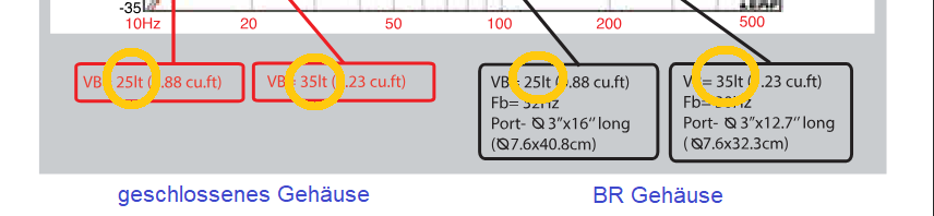

Im Manual steht ja auch das Diagramm drin, da kannst dir ne Richtlinie raus lesen, wohin die Reise gehen soll

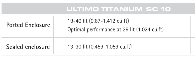

Zwischen 13 und 30 Liter und im Diagram sind 25 und 35 Liter.
Das ist so ungenau. Ich habe Platz und ich könnte wahrscheinlich genau das optimale Volumen treffen.
einmal für geschlossene Gehäuse und das andere für Bassreflex, jeweils im 25 und 35 Liter Volumen
:)das habe ich schon verstanden. Etwas weiter oben steht da aber:
nicht 35 und nicht was man im besten Fall nehmen soll. Bei Bassreflex steht 29 Liter, das ist schön konkret. Möchte aber ein geschlossenes Gehäuse.
Screenshot 2026-01-07 at 20-04-14 BMW iX3 - soll Subwoofer bekommen Klangfuzzi Forum.png
du siehst doch im Diagramm, wie sich der Sub verhält, als Beispiel in einem geschlossenen 25 und 35 Liter Gehäuse.
Oder willst du hören, du brauchst 32,45 Liter im GG ? ;) Auf den Liter Volumen kommts ned an
Nimmst ja auch eine 2-Kanal-Endstufe und keinen Monoblock, also alles tacko

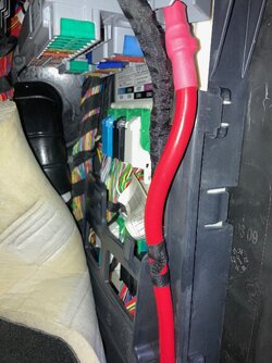

Das war heute ein downer,.... ich wollte heute auf Frontsystem aktiv umbauen. Kabel auf der linken Seite verlegt und es tatsächlich geschafft ein zweites Kabel in die Tür zu verlegen. Dann habe ich gedacht ist die rechte Seite ein piece of cake - aber nein. Leider hat man sich entschlossen dort die Hälfte der Fahrzeugelektronik direkt vor den Stecker zu bauen. Das übersteigt meine Fähigkeit dann doch deutlich. Ich muss jetzt auf Pods umsteigen, oder hat jemand zufällig bearbeitete A Säulen für einen BMW X3 G01/G08? Oder baue ich die Frequenzweichen wieder ein?
Ich sehe da nur Kabel und Kabel und Kabel :-(
@delN54 Kennst du eine Anleitung oder ein Video wie man das Ding ausbaut?
Ja da läuft auf jeden fall einiges zusammen in dem Eck. Bessere Bilder habe ich nicht gefunden. Wäre eine Möglichkeit vielleicht das du in der BMW Werkstatt nachfrägst ob nicht einer nach Feierabend Bock hätte dir zu helfen das Kabel in die Türe zu bekommen. Keine Ahnung wie groß dein Händler/Werkstatt ist, bei uns gibts noch kleine die da schon unbürokratisch helfen.
Anschauen, im Zweifel Fotos machen und dann einfach alles mal raus (Batterie am besten abklemmen).
Videos auf Youtube können auch helfen, gibt genug. kannst dort auch nach FEM schauen, kommt aufs gleiche raus
Ist jetzt nicht komplizierter als ne Tür zerlegen, nur eben beengt dort zu arbeiten. Es muss ja auch nicht ganz raus, lösen bzw. etwas Platz schaffen um an Tüverbinder zu kommen, reicht aus.
Ich pinne das immer sauber mit in die Türstecker mit ein statt einfach ein Kabel durchzuziehen.
Die Türen sind ja einfach zu demontieren
Wenn’s wie beim g21 ist , Hauptstrecker an der Türe abstecken , die kleine 8er 6kant Schraube aufmachen
Dann kannst die Türe aushängen
Und dann kommst du von außen easy ran , und kannst schauen wo du rein kannst
Beim g21 sind wir durch ein kleines Loch durch
Mfg
Ja, links bin ich auch durch das kleine Loch,... hat etwas gebraucht bis ich auf die Idee gekommen bin einen Kabelbinder zu verwenden und das neue Kabel mit Panzertape daran zu befestigen um es durchzuziehen. Dann mit einem Draht hoch in die Tür und ebenfalls durchgezogen. Nur rechts ist eben wirklich viel los mit den ganzen Kabeln,...
Ich hatte das gleiche Problem! Mein Mittel der Wahl war ne Häkelnadel aus Alu. Die habe ich so gebogen dass ich da durch gekommen bin. An dem einen Ende der Nadel habe ich das LS Kabel angeklebt und dann durchgezogen …
