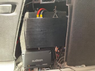

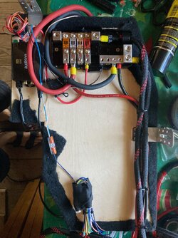

Meine Helix V eight ultimate ist ja leider von DHL auf dem Weg zur Reparatur verloren gegangen. Dann ist mir eine kleine Audison AF C 8-14 bit über den Weg gelaufen, ... und ich habe gleich zugeschlagen. Der Plan ist, einen einen Center einzubauen. Die AF C8-14 bit soll dann:
Kanal 1 + 2 HT
Kanal 3 und 4 gebrückt MT links
Kanal 4 und 6 gebrückt MT rechts
Kanal 7 und 8 gebrückt Center (noch nicht eingebaut)
übernehmen.
USW laufen dann weiter über die V two
und Sub über die P one
Lautsprecher hinten sind per Fader auf Null gesetzt. Parkpiepser hinten funktioniert aber über das RAM.
Weil die C8-14 so schön klein ist habe ich alles auf das Seitenfach links umgebaut. Das Fach ist jetzt voll.
(RAM + Spannungsversorgung + V-Two + P-One + C8-14 + B- con)
