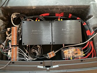

So, jetzt ist alles drin. Remotekabel mit Stecker fürs DSP zum Starten der Endstufe ist gekommen und somit konnte ich das RAM Blech mit DSP und Endstufe wieder montieren. Aktuell ist der SUB nur festgezurrt. Der Winkel den ich nehmen wollte war mir zu schwach, da muss ich etwas stabileres besorgen. Wobei ich glaube ich montiere mir Airline Schienen und pinne den Sub mit damit an den Boden.
Conductor ist untergebracht:
Quick und dirty eingemesssen ist ist auch. Reicht aber zum sehr zufrieden sein. Sub spielt schön sauber. Es verwischt nichts.

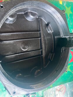

USW Evolution:

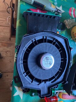

1) OEM:

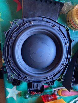

wurde ersetzt durch Helix:

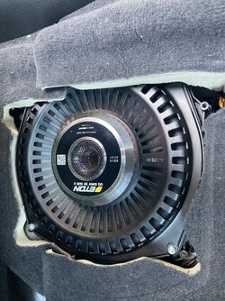

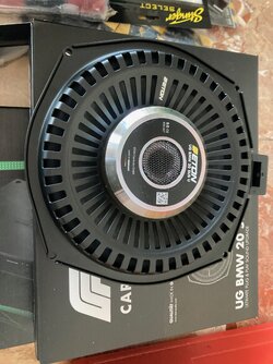

und diese habe ich heute ersetzt durch ETON:
Aber es gab zuerst noch 2 Abstandsringe (2x1cm):
und eingebaut:
Spannend. Wie würdest Du die Klangunterschiede beschreiben?
Jetzt hatte ich am WE etwas Zeit an der Einstellung zu spielen. Der Klangunterschied ist schon fast extrem. Wobei ich sagen muss, dass ich auch zwei Abstandsringe mit insgesamt 2cm eingebaut habe und die das Volumen knapp verdoppelt haben. Die Eton fallen früher ab als die CI-5 zuvor. Es ist eindeutiger wo man den Sub ankoppeln sollte. Gleichzeitig ist a) wesentlich mehr Druck da (oder überhaupt erst Druck da) und b) spielen sie wesentlich knackiger. Als ich die CI-5 neu noch ohne Subwoofer spielen hatte fand ich sie super. Vor allem weil ich zuvor nur das einfache Stereo Sundsystem hatte. Mit dem Subwoofer war es aber sehr schwer eine Abstimmung zu finden. Der Sub spielte einfach straffer und die weich spielenden CI5 haben nicht gut dazu harmoniert. Am Ende habe ich die CI 5 sehr hoch getrennt.
