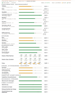

Das Treffen in Metzingen war richtig super. Ich hatte leider nur sehr wenig Zeit und musste nach der Bewertung sofort wieder losfahren. Ich habe viel gelernt und wertvolle Hinweise bekommen. Insbesondere weiß ich jetzt auf was man bei den Liedern achten muss. Weil mir die Kriterien für die Bewertung nicht klar waren habe ich 2 Entscheidungen getroffen, die sofort ins Ergebnis gehagelt sind:
1) Ich habe den Bass zu dezent abgestimmt. Da habe ich zu sehr an meiner Wohnzimmerabstimmung geklebt. Mich hat gefreut, dass festgestellt wurde, dass das Timing gut gestimmt hat, aber die Dynamik hat gefehlt. Ich habe am Abend zuvor noch extra -4db beim Subwoofer und -3 dB bei den USWs rausgenommen 😅
2) Bei dem lauten Teil (Roads) habe ich mir gedacht, dass das Wabern zu aggro ist und habe genau das etwas rausgenommen. Tja, das gab dann natürlich gleich die Kritik, dass es zu zurückgenommen ist 😅
Das sind easy fixes. Herausfordernder wird die festgestellte Mitteltonschwäche. Es spielt nicht frei genug sondern irgendwie verhangen. Auf der Fahrt nach Hause habe ich genau darauf geachtet und dann im Wohnzimmer und mit dem Kopfhörer nochmal gegengehört. Das stimmt absolut. Aber da habe ich aktuell keine gute Idee wie ich das Thema angehen kann. Der Hinweis war "Phase",... das wird dann jetzt erst mal mein Thema werden. Wenn ich das in den Griff bekomme wird wahrscheinlich auch die Bühne / Raumaindruck besser.
