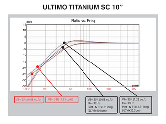

Kann mir jemand sagen welches Volumen optimal ist?
In der Bedienungsanleitung steht: 13 bis 30 Liter.
Dies sind die Daten zum Sub:
CMS: 0.3
QMS: 4.58
QES: 0.51
QTS: 0.46
RMS: 4.22
MMS: 111.4
FS: 27
VAS: 54.6
Welche Volumen sollte ich nehmen?

Im Manual steht ja auch das Diagramm drin, da kannst dir ne Richtlinie raus lesen, wohin die Reise gehen soll
