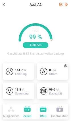

BT ist aber cool, kannst halt zB gleich sehen was die Anlage zieht oder was die LiMa lÀdt usw. Sparst dir quasi die Stromzange/Shunt usw.
Wie beschrieben: bei meinem A2 1.4er kein Problem. Da kommt ich auf keinen 180A beim Motorstart und das auch nur fĂŒr 1 Sekunde.

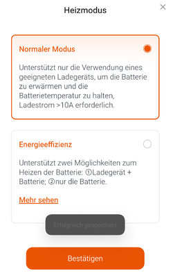

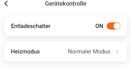

Hier mal ein Screenshot wÀhrend der Ladung aufm Tisch:
Temperatur wird ebenfalls noch angezeigt und was fĂŒr Schutzfunktion ggf aktiv sind.
Und den Heizmodus kann man noch umstellen und eben Entladung ausstellen.
