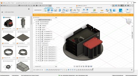

Die würde mal richtig gut aussehen aber ich denke die wird mir zu breit werden. Muss ich heute Abend mal
ausmessen. Soll in etwas so aussehen zum Schluss

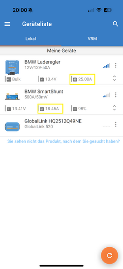

Ich hab eben mal geschaut.....ich liege bei lauterem Hören, nur für die 4 Genesis Class A/B, bei knapp über 1A :ROFLMAO:
Ich glaube das könnte auch Quatsch sein. Ich muss hier mal etwas genauer recherchieren, denn es könnte sein, dass es sich hierbei um einen saldierten Wert handelt und der aktuelle Ladestrom gegengerechnet wird. Checke ich später mal.
..falls es tatsächlich die o.g. Endstufen und in der Anzahl sind, gehen mit 1A nicht mal deren blauen LEDs an.
Zum 'Vergleich': Eine PDX (2th Gen) F6 braucht 2A. Die aktuelle PDX (4th) 1,5A.
Die Werte steigen aber nicht so rasant an wie bei einem analogen Eisen, sobald verstärkt wird.
Ich habe noch keine Beschreibung gefunden wo genau steht wies geht, aber meine victron shunts in den Autos mitteln auch die ganze Zeit.
Wenn die Sprünge zu schnell oder zu klein sind, wird einfach gemittelt.
Mit meinen 4*8" esx woofern stand aber schon 1,8kw aufm verbrauch, inkl. Frontsystem.
Am.besten funktionierts, wenn man direkt nach dem Aufwachen vom victron gas gibt, dann hat er denke zu wenige Daten zum Mitteln.

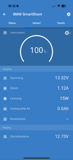

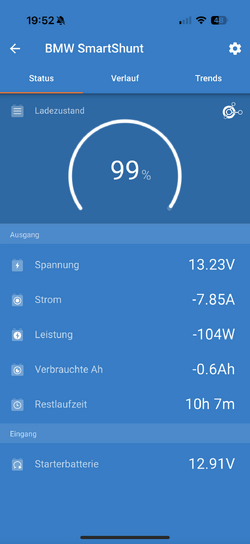

Ich hab jetzt einfach mal alle Lademöglichkeiten deaktiviert und nochmal geschaut. Wie ja hier schon erwähnt, liegt der Ruhestrom bei knapp unter 2A pro Stuft.
Unter Pegel hab ich es dann auf max. 11,5A geschafft. Das liegt so ungefähr bei meinem persönlichen Lautstärken-Maximum.
Ich muss dann zukünftig einfach nur diese beiden Werte zusammenrechnen um den aktuellen Verbrauch zu bekommen.
