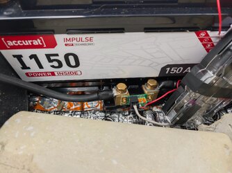

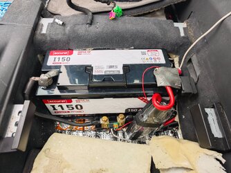

Accurat ist verbaut und startet einwandfrei. Mal sehen wie es im Winter wird :)
Die Ective ist es nicht geworden, da teurer und das Angebot, welches die mir gemacht haben war einfach nicht gut.
Accurat und Ective sind beides von Tochter von Batterium und wohl 1:1 identisch was verbaut ist.
Ich werde berichten, ob es Probleme etc gibt.

Wie kommt es zu dem geringen Preis und dem geringen Kälteprüfstrom, sind dort jetzt andere Zellen verbaut?

Hast ein Messgerät um mal gegenzumessen?
