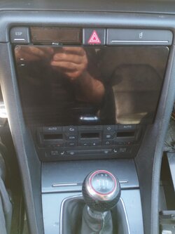

So Gestern und heute erst mal das Auto zerlegt um den ganzen Alpine Kram wieder auszubauen :D Toll wenn man die Kabel ordentlich in den Kabelschächten vom Auto verlegt nur muss man dann wenn alles raus soll wieder Mittelkonsole und co ausbauen :ROFLMAO:
Zuerst mal gestestet wie das mit dem Einbaurahmen ist.

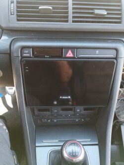

Richtig Ugly :sick: Das Dudu sitzt dadurch so weit vorne das man vom Fahrersitzt aus die oberen Bedienknöpfe vom Klimabedienteil nicht sieht und auch schlecht erreicht.
Also erst mal den Rahmen mit der Flex bearbeitet :D
Jetzt sieht das doch schon passend aus
Leider kippt es jetzt oben nach vorne aber da finde ich auch noch eine Lösung. Warscheinlich werd ich eines von den beiden Metall Mounting Brackets ans DUDU schrauben und dann von der Seite an das Mittelkonsolen Gerüst wenn das Handschuhfach raus ist verschrauben. Muss halt wenn man mal was machen will das auch ausbauen aber wie oft schraubt man schon am Radio rum.

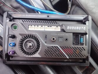

Quick and Dirty hab ich heute auch mal das SPDIF-Kabel und ein Remote-Kabel an den PXA angeschlossen. Ton kommt an.
Bei 0Db am PXA rauscht es fürchterlich. PXA also runtergedreht bis Rauschen weg war.
Werd da aber wenn alles Final verbaut und verkabelt ist alles richtig einstellen war nur ein funktionstest ob mein altes SPDIF-Kabel überhaupt noch geht :D
