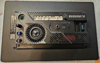

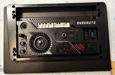

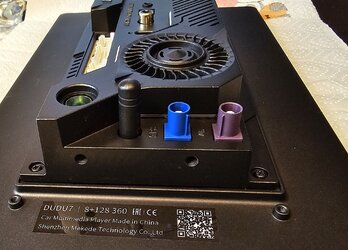

So sieht das Radio von hinten aus:

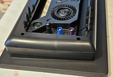

Auffällig ist der USB-C-Anschluss, lt. Hersteller USB 3.2 Gen1x1, also 5 Gbps. Schön ist auch, dass in der beiliegenden Anleitung oder im Wiki die Belegung aller Stecker zu finden ist:
Die 9" und 10" werden normalerweise in passende Rahmen eingebaut, dafür sind 4 M3-Gewindelöcher vorhanden. Beim 11,5" war ein Plasterahmen dabei, mit dem das Radio in einen 9"-Einbauplatz passt. Der kann in drei verschiedenen Positionen montiert werden:
Ein Adapter von 9" auf 10" ist auch dabei. Es gibt dann noch Adapter von 7" (Doppel-DIN) auf 9" oder 10" zu kaufen (z.B. https://de.aliexpress.com/item/1005007050570859.html). Das wird dann insgesamt aber schon recht dick und ist blöd zu befestigen:
An die verschieden langen Teile sollen dann Plastewinkel angeschraubt werden, die das Ganze im Schacht halten. Ziemlich fragwürdig...
Das Radio hat zusätzlich je zwei Gewindelöcher (M5) an der Seite, dieser Teil ist auch so breit wie ein DIN-Schacht. Das wird eher was:
Ich kann aber auch den Teil der Mittelkonsole mit dem Radioschacht bei mir komplett rausnehmen und alles bequem montieren. Wer nur von vorn an den Schacht rankommt, kann das eher schlecht nutzen.
Beim Universalmodell ist das 16-polige Kabel für Strom und Lautsprecher auf einer Seite ohne Stecker. Also entweder selber was passendes konfektionieren oder ein fertiges Kabel z.B. auf ISO (https://www.amazon.de/gp/product/B0D1TJQJRJ) kaufen.

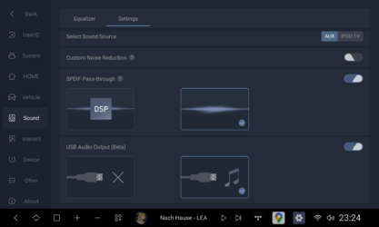

Das Radio kommt mit aktiviertem DTS, das muss man noch ausschalten. Einstellen kann man einiges: EQ (36 Bänder, nur über alles), Tiefpass und Hochpass für jeden Ausgang, DTS, Bass Boost, Hall, Loudness, geschwindigkeitsabhängige Lautstärke usw.

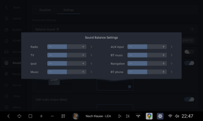

Für die Lautstärke-Balance zwischen den einzelnen Quellen gibt es auch eine Einstellmöglichkeit:

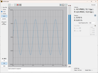

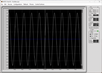

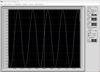

Vorverstärkerausgänge
Hier kommen bei voller Lautstärke 4,6 V RMS raus:
Am EQ darf man dann aber den Pegel nicht erhöhen oder man kann dann nur bis 29 (von 36) aufdrehen, wenn man am EQ das Maximum (+10) nutzt.

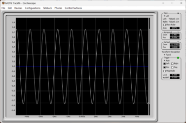

Digitalausgänge
Ich habe nur den optischen getestet, der elektrische dürfte sich ähnlich verhalten. Das Signal wird mit 48 kHz ausgegeben. Ab DUDUOS 3.5 kann man in den Einstellungen 48, 96 und 192 kHz einstellen. Man kann in den Einstellungen noch einstellen, ob das Signal durch den DSP geht oder nicht:
Man kann also auch den EQ nutzen wenn man das möchte. Die Lautstärke wird aber immer geändert. Das Signal ist aber auch auf maximaler Lautstärke nicht voll ausgesteuert:

Wenn man unter Sound Balance (s.o.) von 5 auf 10 erhöht, wird es besser, ist aber immer noch keine Vollaussteuerung:

Hier muss man beachten, was bei SPDIF Pass-through eingestellt ist. Ist es deaktiviert, ist der Pegel etwas höher und man kann nur bis 9 gehen.

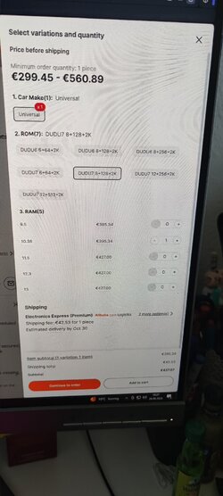

Mal eine Frage: Was kostet der Spaß, bis es beim Kunden ist?
Ich sehe bei dem Gerät, außer Coaxial und Optical Out, keinen großen Mehrwert (Ausstattung, Funktion) zu anderen ``China-Tablet-Radios``, die es bei uns schon gibt!
Ich habe $411 (= 379 EUR) bezahlt. Ein Joying mit 10,1" (4+64 GB) kostet schon 420 EUR, ein 11,6" (8+128 GB) dann 514 EUR. Und man bekommt dann für mehr Geld einen lahmen SoC und Android 10, das als Android 12 beworben wird.

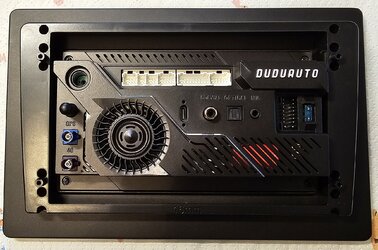

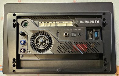

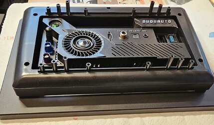

Bei mir sieht der Rahmen so aus:
Die Blechteile bilden dann die beiden Seiten (links und rechts) des Schachtes. Daran kann man das dann wunderbar festschrauben:
Ich kann aber auch die komplette Einheit mit Radio und Klimabedienteil ausbauen und das Radio bequem außerhalb vom Auto montieren.

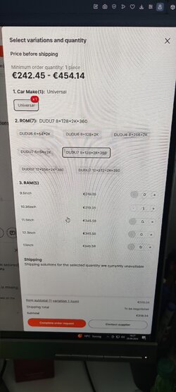

Hat sich noch jemand umgeschaut und ist dahinter gestiegen, was die Unterschiede sind und warum die Dudu's zu verschiedenen Preisen unter dem selben Link angeboten werden. (Beziehe mich nur auf das Dudu 7 Universalgerät, für VW hab ich nichts gefunden)
Dudu6 oder Dudu7, dann wieviel RAM / wieviel interner Speicher / welche Auflösung…?
Find ich jetzt eigentlich „self explanatory”…
Grüße, Martin
Jopp soweit klar, aber ich sehe auf meinen angehängten Bildern keinen Unterschied außer im Preis.
Bei dem günstigeren sind die 360Grad Kameras schon mit im Lieferumfang… :ugly:
Ja nee, hast recht…. Vielleicht sind dafür dann die Versandkosten 100€ mehr…?
Grüße, Martin
komischerweise fallen bei dem günstigeren momentan auch keine Versandkosten an :kopfkratz:
"To be negotiated" heißt nicht kostenloser Versand. Es wird eine Anfrage an den Verkäufer geschickt und der macht dann ein Angebot mit Versand. Die 360°-Kameras sind da nicht dabei. Die kleine Version (6+64 GB) unterstützt wohl die 360°-Kamera nicht, erst ab 8+128 GB, deshalb steht das vmtl. teilweise noch dabei. Alibaba scheint immer mal wechselnde Preise zu haben, dann gibt es manchmal noch Gutscheine. Die Versandoptionen ändern sich auch, bei mir gab es mehr zur Auswahl. Dann sind die gleichen Geräte mehrfach gelistet mit abweichenden Preisen bzw. Versandoptionen.
