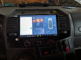

So ich habe es auch gewagt mir ein Dudu7 in 8/128 gekauft in 10 Zoll. Heute nur mal kurz gestartet. Bin schon mal schwer begeistert. Zu viel zum Einstellen da muss ich noch Schauen wie und was.
2 Sachen die mir auf Anhieb aufgefallen sind und ich noch keine Einstellung gefunden.
Gibt es eine Möglichkeit den Lautstärke Button irgendwo hin zu machen das ich immer drauf zu Greifen kann. Da ich noch kein Tasten Lenkrad im T5 hab.
Und das Zweite.
Momentan hab ich es an den OEM Lautsprecher angeschlossen ohne Endstufe usw. Ich finde die Gesamt Lautstärke nicht all zu Laut. Also im Vergleich zum Pioneer ist es leiser. Gibt es eine Möglichkeit das an zu heben. Ich habe ein Regler gefunden der Bus glaube ich 480 oder 490 geht. Hab ich auch ganz Hoch gemacht. Aber irgendwie fehlt noch Lautstärke

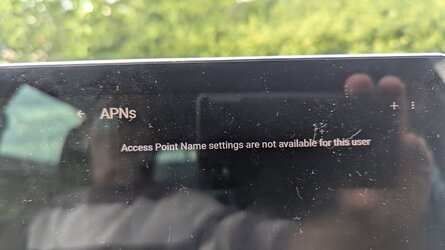

1und1 hat irgendwas am Mobilfunk geupdated und neue SIM-Karten verschickt. An sich die gleichen Parameter, wie vorher auch: G5/LTE. Hab die neue Karte ins DUD gesteckt und siehe da: Kein Netz. Die Karte wird erkannt, inb's Netz sich auch eingebucht, also 1und1 ist zu sehen, aber es gibt keinerlei Daten. APN kann man nicht einstellen "für diesen Nutzer gesperrt" und mehr Einstellungen habe ich nicht gefunden.
Weiß da wer irgendwas zu? Eine HU, die ich jeden Tag umständlich mit meinem Handy-Hotspot verbinden und folglich das Handy auch laden muss, kann ich nun überhaupt nicht gebrauchen.
Ich hoffe, das jetzt irgendwie behoben zu bekommen, aber mir ist damit auch schmerzlich bewusst geworden, dass so eine HU eigentlich ein Wegwerf-Artikel ist, wie ja eigentlich das meiste, was man heutzutage so kauft. Es wird also unweigerlich der Tag kommen, an dem Das Ding zu nichts mehr zu gebrauchen ist, als MP3s abzuspielen. Ganz schön bitter.
Im DUDU-Forum finde ich zwei Threads, bei denen der TE jeweils den APN per Hand hinzufügen musste, nur leider geht das bei mir nicht, da das "gesperrt" ist. Es wird hoffentlich daran liegen, nur wie ich die Sperre umgehe, muss ich erstmal noch herausfinden.
Ich hab gerade mal mein noch nicht verbautes DUDU7 ans Netzteil geschmissen und geguckt: Bei mir ist das nicht gesperrt :kopfkratz: . Einfach in die Android Settings gegangen und da konnt ich die APNs ändern/hinzufügen-
Ich habe jetzt aber ein malmalles ausgefüllty was ich so rausfinden könnte, oder mir logisch erschien und konnte dann den APN auch speichern. Das ging vorhin irgendwie nicht. Damit funktioniert es jetzt Gott sei Dank auch wieder.
In ein anderes Gerät und dort die Pin Abfrage deaktivieren. Das ist normal das Problem. Dudu kommt mit sim pins nicht klar
Na das hatte ich natürlich vorher erledigt und das Problem samt Lösung habe ich ja auch beschrieben.

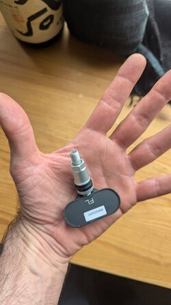

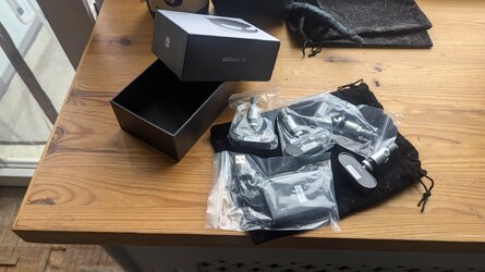

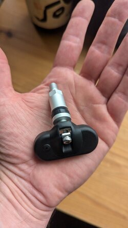

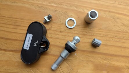

DUDU TPMS, misst Druck und Temperatur. Bin gespannt. Als erstes mal, wie man die Batterie wechselt 😂 und dann, wie es sich so macht.
Kann man die Teile nicht einfach auf die Felge kleben innen? Erscheint mir sicherer als die am Ventil anzuschrauben. Wenn das abfliegt scherbelt es im Reifen.
Die Frage stelle ich mir auch schon die ganze Zeit. Da das Ding ja ein Gelenk hat, mit der Möglichkeit, es dann per Schraube an der richtigen Position zu fixieren, werde ich wohl die Allzweckwaffe 3M VHB oder Spoilerklebeband dazu nehmen und dann sollte Ruhe sein. Das Spoiler-Tape hat einen Schaumartigen Körper, der dauerelastisch verbindet. Das sollte gut gehen, denke ich.
Einen Sensor, der die G-Kräfte anzeigt, denen das Ding ausgesetzt ist, hätten sie noch spendieren können.
Batterie-Wechsel ist nicht, das ist einweg, habe ich rausgefunden. Einige Leute haben identisch aussehende Modelle geknackt. Die Elektronik da drin ist in so was schaumigem vergossen/verklebt. Was mich wundert: In der Montageanleitung steht, dass man erst "einige km fahren müsse", bis sich das Ding aktiviert. Sollte da am Ende doch irgend was drin sein, was die Energie aus dem Druck holt, der herrscht, 'n Piezo oder so?
