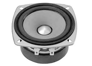

Fostex FE108Esigma
Technische Daten(Herstellerangaben)
100 mm Breitbandlautsprecher, 77-23000 Hz Übertragungsbereich,
90 dB Kennschalldruck, 20 mm Schwingspule, 8 Watt belastbar,
2,7 Gramm bewegte Masse, Konusmembran aus Banabapflanzenfasern,
plastizierte Stoffsicke, Leichtmetallgußkorb, großer Ferritmagnet,
Thiele-Small Parameter(Herstellerangaben)
Nennimpedanz/Gleichstromwiderstand: 8 / 6,8 Ohm
Resonanzfrequenz: 77 Hz
Gütefaktoren(Qms/Qes/Qts): 7,79 / 0,32 / 0,3
Äquivalenzvolumen(Vas): 5,7 Liter
Effektive Membranfläche(Sd): 50 cm²
Antriebsfaktor(BL): 5,2 Tm
Schwingspulenüberhang(Xmax): 0,28 mm
die sehen gut aus ;)

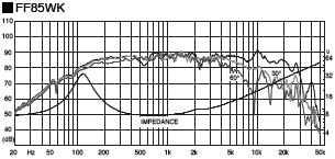

Fostex FF85K
Preis: 37,00 Euro
80 mm Breitbandlautsprecher, 122-25000 Hz Übertragungsbereich,
88 dB Kennschalldruck, 20 mm Schwingspule, 5 Watt belastbar,
1,8 Gramm bewegte Masse, Konusmembran aus KENAF-Papier mit Aluminiumstaubabdeckung,
spezielle Schaumstoffsicke, Stahlblechkorb, Ferritmagnet,
Nennimpedanz/Gleichstromwiderstand: 8 / 7 Ohm
Resonanzfrequenz: 122 Hz
Gütefaktoren(Qms/Qes/Qts): 5,54 / 0,52 / 0,47
Äquivalenzvolumen(Vas): 1,07 Liter
Effektive Membranfläche(Sd): 28 cm²
Antriebsfaktor(BL): 4,33 Tm
Schwingspulenüberhang(Xmax): 0,55 mm

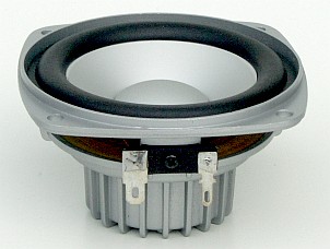

der noch, soll auch sehr nett sein:
Veravox 3
Preis: 38,00 Euro
80 mm Breitbandlautsprecher, 107-000 Hz Übertragungsbereich,
k.A. dB Kennschalldruck, 25/4 mm Schwingspule,k.A. Watt belastbar,
Konusmembran aus Aluminium, Gummisicke, Leichtmetallkorb,
Neodymmagnet,
Nennimpedanz/Gleichstromwiderstand: 8/5,4 Ohm
Resonanzfrequenz: 107 Hz
Gütefaktoren(Qms/Qes/Qts): 7,24 / 1,0 / 0,88
Äquivalenzvolumen(Vas): 1,1 Liter
Antriebsfaktor(BL): 3 N/A
Schwingspuleninduktivität(Le): 0,17 mH
Schwingspulenüberhang(Xmax): 1 mm
