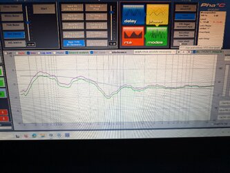

Guten Abend,
nachdem ich nun noch einige Zeit mit dem Mosconi Program und REW Rum probiert habe wird es langsam immer besser, allerdings ist der Frequenzverlauf im Tief-Mitteltonbereich doch sehr wellig. Meine Frage ist: ist das so "normal" aufgrund der Reflexionen/Raummoden oder würden hier Treibertausch/Türdämmung etwas ändern?
Timo

Guten Abend,
Timo
Betreibst du vorn 2-Wege? Zwischen 500 und 600 Hz bricht der linke TMT ein (fahre das gleiche Auto), das war einer der Gründe weshalb ich auf 3-Wege gegangen bin. Ist der Einbauort, da kannst du ohne Umbau ("Nach vorn holen", Ausrichtung) nicht sonderlich viel verbessern.
Von 100 - 200 Hz kann das ein Phasenproblem sein. Verpol mal den Sub oder das ganze Frontsystem.
Laufen die hinteren LS? Schalt die mal ab und schau was sich bei der Messung verändert - vielleicht zerhämmern die dir die Phase.
@TouranDriver vielen Dank schonmal. Ja, es ist noch das Standard-2-Wege-System vorne und hinten ergänzt um einen 20 cm BR Subwoofer im Kofferraum. Das mit dem Sub verpolen werde ich Mal probieren, allerdings ist der Sub bei 80hz relativ steil getrennt, würde eigentlich denken, dass er bei 150 Hz keine großen Probleme mehr machen sollte?! Beim Initialen Einmessen habe ich auch die Phaseneinmessung von Mosconi genutzt, das hätte mir doch eine Verpolung wahrscheinlich gemeldet, oder? Aber Versuch macht klug, ich werde einfach Mal verpolen und berichten.
Das mit den Rears ausschalten werde ich auch mal probieren.
80Hz Trennung ist recht hoch für einen Sub, die meisten hier werden, teils deutlich, tiefer trennen
Auch wenn ich einen Mini-Sub habe? Es ist ein 12,5 Liter 20 cm Sub (Gladen RSX 08 SLIM VB-CU).
Bei 150 Hz bricht der linke TMT zwar auch ein (Auslöschung durch Reflektion von gegenüberliegender Tür -> Phasensprung - sagt Andy Wehmeyer auf facebook ;-)), aber viel schmalbandiger als in deiner Messung - siehst du im letzten Post meines Einbauthreads, das ist die Lücke die am Ende einbauortbedingt übrig bleibt. Bei dir sieht das für mich nach nem Phasenproblem Übergang Sub zu TMT aus - ist zumindest nen Versuch wert.
Wie der Mosconi DSP das automatisch interpretiert weiss ich leider nicht. Den linken und rechten TMT zusammenzubringen ist schon ne halbwegs komplexe Geschichte, und was dein Sub macht lässt sich aus deiner Messung nicht erkennen. Wenn du kannst miss mal mit REW (Amplitude über Phase, Sub und TMTs getrennt), das können die meisten hier besser interpretieren.
Für mich sieht das eher so aus, als würden der Tief- undHochpass nicht zueinander passen und deswegen solch eine Lücke entstehen. Für eine 80Hz Trennung ist dieser "Einbruch" nämlich viel zu hoch.
Ich würde hier mal eine Einzelmessung Front- und eine Einzelmessung Sub machen und schauen, wo sich die Frequenzgänge kreuzen.

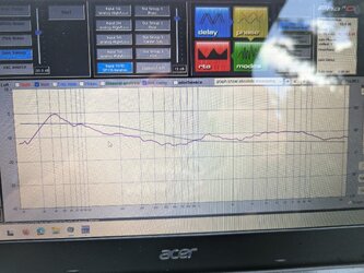

Ich hab mich nochmal 20 Minuten ins Auto gesetzt und rumprobiert. Länger halte ich bei der Hitze nicht aus. Die REW Messungen muss ich noch machen, ein paar Sachen sind mir aber schonmal aufgefallen.
1. Ich denke mit der Trennung Sub/TMT hat die Auslöschung bei 150hz nichts zu tun. Im Bereich des Übergangs sehen die Kurven schön aus.
2. Wenn ich den TimeDelay rausnehmen sieht die Kurve ganz anders aus. Ich habe gerade mal einfach ein jungfräuliches Preset genommen, rin paar Spitzen mit EQ geglättet und dann kommt die angehängte Kurve raus. Klar ist das noch ordentlich Optimierungspotential, aber die Kurve hat nicht mehr diesen extrem welligen Verlauf.
Meine Frage ist, was mache ich daraus? In dem Gladen GUI Programm ist ja die schöne Reihenfolge angegeben: 1. Delay 2. Phase 3. Moden 4. RTA
Wenn ich aber den Delay einstellen bekomme ich die fiesen Auslöschungen bei 150hz.
P.s. Ob die Rear Speaker an sind macht keinen großen Unterschied.

Wenn du das mit der Einmessautomatik machen möchtest solltest du das natürlich nach der vorgegebenen Reihenfolge machen.
Klingt für mich zwar nun noch mehr nach einem Phasenproblem (dort maßgeblich korrekte Laufzeitkorrektur und "glatte Flanken"), trotzdem wäre es hilfreich die Messungen zu sehen, um die von Peter angesprochene Fehlermöglichkeit (Flanken zu weit auseinander) auszuschließen.
