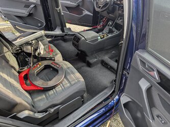

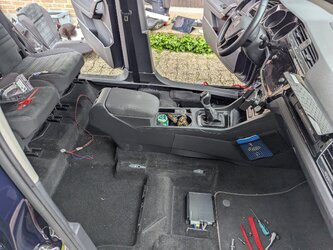

So, lange nichts passiert bei mir, aber dieses Wochenende habe ich mich endlich an den Einbau gewagt. Habe das ganze etwas unterschätzt und war insgesamt bestimmt 8 Stunden beschäftigt. Ich habe zunächst das Gladen Soundup Kabel von der Radioeinheit unter den Beifahrersitz gezogen, und bin dabei schon fast verzweifelt. Das Kabel ist wohl eher für VWs gemacht bei denen die Radioeinheit hinter dem Handschuhfach verbaut ist. Beim Touran ist das Gerät ja noch über dem Handschuhfach und damit arg kurz bemessen. Ich musste alles mehrfach rein und rausbauen bis es gerade eben gepasst hat.
Dann ging es weiter mit Subwooferkabel über den rechten Schwellen in den Kofferraum legen.

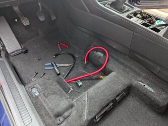

Den Strom habe ich mir für den nächsten Tag aufgehoben. Bis ich endlich den Durchgang von der “Gummitülle” in den Fußraum auf der Fahrerseite gefunden habe ist einiges an Zeit vergangen. Dann habe ich zwei 35 mm^2 Kabel (völlig bescheuert für die Anlage, aber ich habe irgendwas in dem Leitungsquerschnitt-Tool ausgerechnet und wollte Zukunftssicher sein, falls ich doch nochmal einen größeren Subwoofer in den Kofferraum baue wie Bernd… Nächstes Mal würde ich definitiv dünnere Kabel nehmen) durchgezogen und unter dem Fahrersitz auf Sammelschienen geschraubt.
Dann beide Vordersitze ausgebaut und ein Stromkabel unter dem Teppich auf die andere Seite gezogen um die Endstufe zu versorgen. Dabei habe ich auch ganz schön geflucht, weil in der Mitte eine kleine Erhöhung ist und ich den Teppich nicht komplett ausbauen wollte. Mit viel Gefummel und einer Fiberglas Kabeldurchzugshilfe habe ich es dann irgendwann geschafft.
Dann alles wieder verkabelt, alle Verkleidungen wieder dran uuuuuuund… die gute Nachricht ist, ich habe erstmal nichts am Auto kaputt gemacht.
Schlechte Nachricht, der Sound ist erstmal deutlich schlechter als vorher. Irgendwie rechts deutlich lauter als links und Höhen recht anstrengend.
Ich habe bisher aber auch noch nichts am Verstärker eingestellt, einfach nur ein Standardpreset drauf geladen. Ich hoffe das es nur daran liegt und nicht irgendetwas falsch verkabelt ist (die Kabel sind ja vorkonfektioniert, da sollte es eigentlich keine Fehlerquelle geben). Ich habe ein bisschen Angst, dass ich irgendwo einen Kabelbruch provoziert habe, weil ich das zu kurze Kabel von der Radioeinheit so oft aus und einbauen musste und es ziemlich auf Spannung ist.

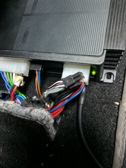

So, schonmal wieder Stereo Sound! Am Input Stecker war ein Kabel ausgepinnt. Zum Glück direkt am Verstärker. 😅

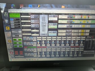

Bisher hatte ich nur kurz Zeit mich mit dem DSP zu beschäftigen. Es hat erstmal 20 Minuten gebraucht, bis ich überhaupt verstanden habe wie ich die Kanäle richtig einstellen. Der Subwoofer war nämlich erstmal Stumm. Standardmäßig sind Kanäle 1 und 2 für Front, 3 und 4 für Rear und Kanal 5 für Sub ausgewählt. Bei dem Sound Up Paket ist aber der Sub in Kanal 9.
Jetzt habe ich auf jeden Fall Sound aus allen Kanälen.
Der Bass hat erstmal ziemlich schrecklich gewummert. Ich habe dann ein bisschen mit dem UMIK Messemikrofon rumgespielt und die Software hat dann automatisch die Phase des Subwoofers um 180° verstellt.
Jetzt klingt es schonmal viel besser, aber immer noch etwas mächtig/schwammig untenrum.

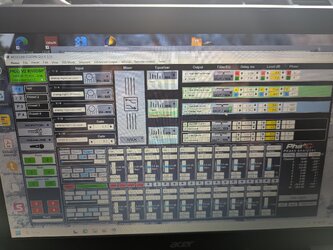

Hat jemand eine Empfehlung wie man den Lowpass und Highpass für den Subwoofer und die restlichen Lautsprecher sinnvoll einstellt. Das Prinzip ist mir grob klar, aber mit den verschiedenen Filterformen (Butterworth etc) habe ich mich noch nicht umfassend beschäftigt.
Ich habe einen 20 cm Bassreflex-Subwoofer in kleinem Gehäuse (siehe erster Post). Habe jetzt den Lowpass bei 120 Hz (12 DB/butterw) eingestellt und den Highpass bei 20 Hz (12 DB/butterw).
Für die Frontlautsprecher (noch Original mit Passivweiche... Ja ich weiß 😅) Sind Lowpass bei 120 und Higpass bei 6300 voreingestellt (jeweils butterw/ und off, siehe Fotos). Das kommt mir irgendwie komisch vor. 🤨
Siehe Fotos. Kann man da aus der Ferne irgendwelche Empfehlungen geben?

Hi, tiefpass sibwoofer im 60 hz/24db.
Frontsystem betreibst du nicht aktiv, es ist also nur ein Hochpass um 80Hz notwendig.
Alles was OFF ist, heißt kein Filter. Also alle Zahlen ohne Wirkung.
Danke für die Antwort! Trotz "nur" 20 cm Subwoofer den Tiefpass so tief? Meine Idee mit den 120 war, die Frontlautsprecher etwas mehr zu entlasten und ich habe mir gedacht, dass der kleine Subwoofer wahrscheinlich eher so Kickbass als wirklich tiefe Frequenzen kann.
2. Frage: Die von dir empfohlenen Einstellungen haben ja eine "Lücke" zwischen 60 und 80 Hz. Das ist egal? Ich dachte immer, dass man eigentlich einen "sanften" Übergang haben möchte, damit es wie aus einem Guss klingt.
Sorry für die vielen Anfängerfragen. 😅
Das kann man sich später anschauen. Die Lücke ist nicht so schlimm. Das sind erstmal nur Annäherungen! Ich trenne egal welchen subwoofer sehr tief, weil ich brummeliges und zu präsentes Brummen nicht leiden mag. Auch Serien LS wie bei mir im VW können um 80Hz sehr gut mithalten.
