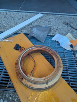

@kai 1 @Ma.:Rc habt ihr dann einfach einen einzelnen 19mm MPX Ring genommen, oder muss man mehrere übereinanderleimen? Die meisten Kunststoffadapter haben ja eine größere Tiefe (4-7 cm).
Na einfach so viel wie es an Höhe braucht. Gibt ja verschiedene Stärken.

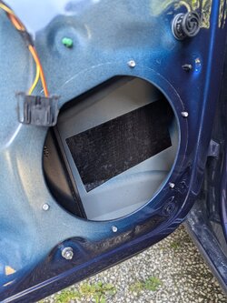

Am Türblech sind so einzelne Stücke Bitumen oder ähnliches angebracht. Habt ihr die irgendwie entfernt oder einfach AB drüber? @superseven77 @TouranDriver

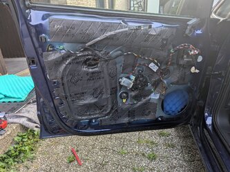

Puh, ich hatte ja damit gerechnet, dass ich mein ganzen Tag brauche, aber nicht damit dass ich nen ganzen Tag für eine Tür brauche. 😅 Habe alleine ein paar Stunden damit verbracht, schöne MPX Ringe zu fräsen/Leimen/Lackieren. Bin gerade etwas gefrustet, weil ich nicht weiß wann ich den Rest fertig kriege... Familie und Arbeit gibt's ja auch noch.

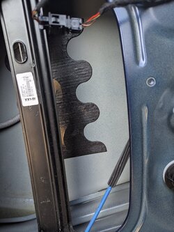

An die anderen "Touraner", habt ihr diesen großen Plastikdeckel von der Revisionsöffnung einfach nur mit einer Lage AB überdeckt? Habe eine Lage drüber gemacht (Comfort Mats Panther), aber das ist ja auch relativ weich und die Klappe gibt natürlich weiter gut nach. Weiß nur nicht ob eine zweite Lage irgendwas verbessern würde.

ich habe die Plastikklappe von hinten und vorne mit Alubutyl beklebt.
Das reicht aus.
Man kann da natürlich auch noch eine Lange drüber machen, schaden wird es nicht.

Von hinten auch wäre schlau gewesen. 😅 Aber nochmal abmachen möchte ich das ganze nicht.
