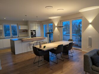

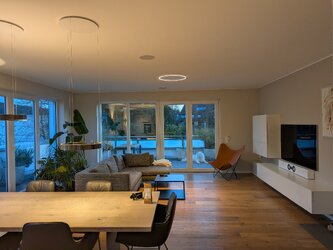

Handwerklich gut gemacht, auch wenn ich mich immer noch wundere warum man bei dem Aufwand nicht gleich optional 5.1.4 eingeplant hat. Keine Kritik, ist dein WoZi wie es dir gefällt.
Entsprechen die Winkel / Anordnungen der Deckenlautsprecher einem Evaluationswinkel für Dolby Atmos?
Ansonsten bin ich gespannt wie das Ergebnis aussehen wird 🙂
Musste meine Frau fragen :) die findet optisch Lautsprecher an der Decke doof. Ich wollte vier, sie wollte keine, arithmetischer Kompromiss ist zwei... Mir fällt gerade auf, dass ich vielleicht mit 8 hätte an den Start gehen sollen.
Die Atmos Speaker sind gegenüber der Berechnung von Dolby selber ein bisschen nach vorne versetzt. Die meisten Quellen, die mir wissend und einleuchtend schienen, haben das so empfohlen.
... uuund fertig.
Hat soweit alles prima funktioniert. Ich werde die Tage messen, heute habe ich keine Lust mehr.
Der Effekt ist wirklich Wahnsinn. Jetzt ist es gefühlt ein winziges Bisschen überdämpft, ich bin von dem Raum aber auch Kathedralen-Feeling gewohnt. Von der Größenordnung her, damit man es sich vorstellen kann: Die Couch habe ich zuletzt reingetragen, davor war es auf den Punkt perfekt. Die Couch ist allerdings mit zwei Großpackungen Dämmmaterial gefüllt. Das kann man noch ändern. Aber erst mal messen...
Optisch ist das Ganze finde ich über jeden Zweifel erhaben. Meiner Frau gefällt sowohl die Akustik als auch die Optik. Also Win an der Front.
Das ausführende Malerunternehmen hat sich hervorragend angestellt und wirklich gut mitgedacht. Außerdem total clean gearbeitet.

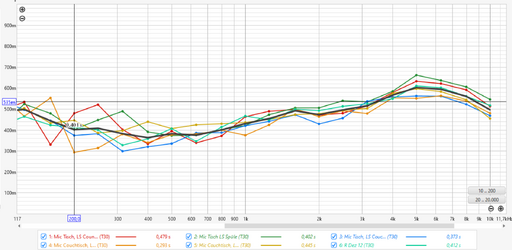

Ich habe gerade neu gemessen. Leider hab ich das Bild unten unter 100Hz abgeschnitten. Da hat sich aber praktisch nichts geändert, was auch dem Messprotokoll vom DEKOZELL-Material selber entspricht.
Wir bewegen uns hier jetzt also so zwischen 0,35 und 0,6 Sekunden RT60. Wenn ich optimale Nachhallzeiten für Wohnräume oder Heimkinos google / GPTe, soll das eigentlich recht optimal sein. Mir ist es aktuell ein bisschen zu dumpf. Eventuell Gewohnheitssache?
Ja da gehe ich von aus. Mich wundert eher, dass oben herum dann doch noch so viel nachhallt. Ich find das Ergebnis im Mittelton aber super. Das entspannt Gespräche dermaßen. Ich merke immer, wie Gäste in den Räumen wo die Decke behandelt ist, ganz automatisch leiser reden.
