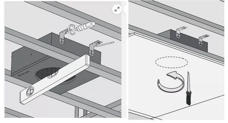

Jetzt zur verbleibenden Fragestellung: Bei Deckenlautsprechern sehe ich immer, wie die einfach in die abgehängte Decke montiert werden. Bei gedämmten Rigips kann ich mir das auch vorstellen, wie das akustisch vernünftig funktionieren kann. Bei einer Akustikdecke habe ich Bedenken. Ich stelle mir aufgrund der Durchlässigkeit eine Art akustischen Kurzschluss vor. Liege ich da richtig? Die Alternative wäre, dass ich eine Backbox baue. Die wäre dann natürlich sehr flach. Das Volumen wird von Dali mit 3L bis 30L angegeben, optimal 9L. Sollte ich zusammenbekommen.

Ich würde auch eine Backbox bauen. Zu den Deckenlautsprechern. Nimm einfach den Abstand Ohr-Decke das ist gleichzeitig der Abstand nach vorn. Auf der resultierenden Entfernung nach vorn und hinten verschiebst du die Speaker so weit nach außen, dass auf jedem Sitzplatz R rechts bleibt und links links. Die Speaker in den Ecken werden deutlich mehr Grund- und Tiefton erzeugen, als die anderen Beiden, aber irgendeinen Tod gibt es immer zu sterben. Für den Center legst du einen Standlautsprecher quer? Das müsste man im Detail prüfen, ob das Abstrahlverhalten dafür sinnvoll ist.
Danke! Alles klar.

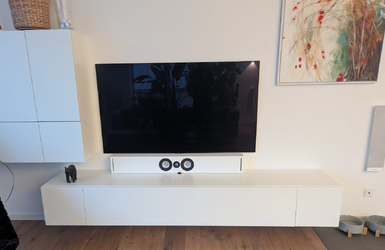

Der Center ist ein Selbstbau mit TangBand TW25-1719 und 2x TangBand W3-871B. Da habe ich einen Bauvorschlag aus der CT oder Hobby Hifi etwas in die Länge gezogen. Ich hatte etwas Sorge wegen des BR-Kanals, der theoretisch viel zu weit außen sitzt. Klappt aber super. Das ist die eine Komponente der Anlage, von der ich absolut begeister bin :)

Bitte die Deckenlautsprecher hierfür auf ein Sperrholzbrett von (mindestens) 1/2 x 1 Meter schrauben als Schallwand - wie diese ja auch in der Akustikdecke spielen werden
