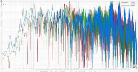

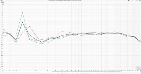

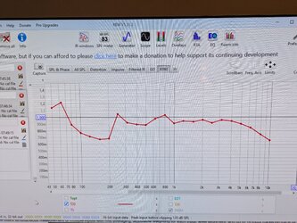

Unten habe ich eine flotte Testmessung gemacht. Für die Hörposition brauche ich noch ein längeres Kabel. Hab ich glaube ich im Büro liegen.
Der Graph zeigt T20 und das liegt fast durchgehend um 1 Sek. Scheint plausibel für einen halligen Raum oder?

OK, jetzt hatte ich doch schon Bock, das in der Mittagspause zu machen.
12 Messungen ist zwar richtig, ich habe aber nur 3 wirklich distinkte Positionen für den Lautsprecher gefunden. Deswegen sind es jetzt 4 Kurven (mit Durchschnitt der Reihen). Ist OK so hoffe ich.

Das geänderte Meßprozedere 3 x 4 Kurven sollte ok sein. Folgendes ist mir aufgefallen: Größere Abweichungen zwischen den Messreihen zu tiefen Frequenzen gibt es öfters, bei dir schaut es meiner Einschätzung jedoch so aus, der Messpegel war zu gering, was zu Messfehlern führte. Das solltest du nochmal prüfen.
Hast du mit Rauschen oder Sinussweep gemessen? Bei letzderem dauert die Messung eventuell etwas länger, dafür entfällt mehr Energie auf die einzelne Frequenz (es ist bei der jeweiligen Frequenz um weit mehr als 10 dB lauter). So vermeidest du, dass das Signal zu schnell im Grundrauschen untergeht.
Soweit ich es richtig gesehen habe, war bei deinen Messungen RT20 konfiguriert. Bitte nutze RT30. Zur Erklärung, angezeigt wird die Nachhallzeit T als RT 60. Eine solche direkte Messung erfordert sehr hohe Pegel, daher wird üblich RT30, also bis das Signal um 30 dB leiser geworden ist gemessen, der Rest ist Berechnung. Diese wird ungenauer je kürzer, also RT20 anstelle RT30, die Messauswertung ist.
Auch sollte der Sinussweep zur Messung nicht zu schnell durchlaufen, damit auch zu tiefen Frequenzen Raummoden praxisgerecht angeregt und ausgewertet werden. Über die Sequence lenght und Sampling rate lässt sich das in ARTA konfigurieren. Bei REW?
Wenn erfolgreich folgendes. Die Nachhallzeit ist die grundlegende Messgröße zur Raumakustik. Es gibt jedoch weitere Parameter/Messgrößen beispielsweise C50 (Klarheitsmaß), EDT (Diffusität und Halligkeit), ts (Schwerpunktzeit) welche weitere subjektiv empfundene raumakustische Parameter beschreiben. Je nach Anspruch (bei hohem Anspruch) sollten auch diese Parameter gemessen werden (in REW möglich?)

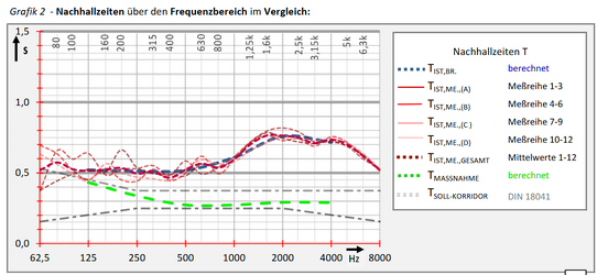

Im Anhang ein Beispiel wie so etwas bei meinen Auswertungen ausschaut.

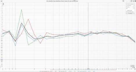

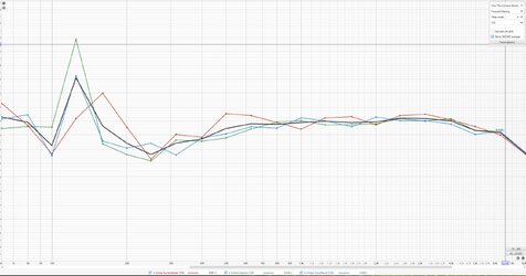

Außerdem habe ich RT30 angehängt.
Die Sinussweeps hatte ich über Länge und Sample Rate auf insgesamt 10,9 Sekunden pro Sweep eingestellt (512k, 48 kHz). (Es waren Sinus sweeps.)

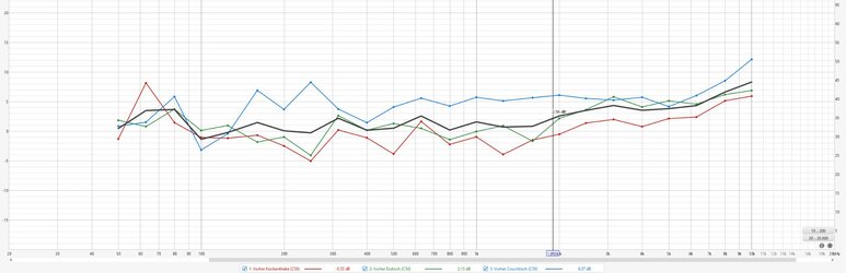

C50 habe ich angehangen. EDT und ts finde ich zumindest nicht. Vielleicht verbergen sie sich irgendwo unter anderem Namen. Ich konnte aber auch keinen Plot mit den dazugehörigen Messgrößen aus Deinem Anhang finden.

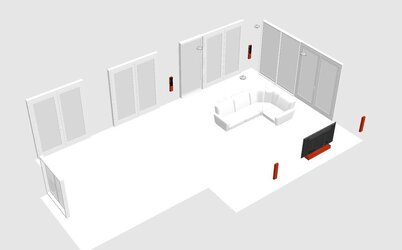

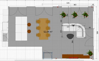

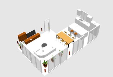

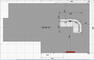

Die Raumabmessungen habe angehangen. Die Einrichtung lässt sich im Eröffnungspost auf der ersten Seite vermutlich am besten erkennen.

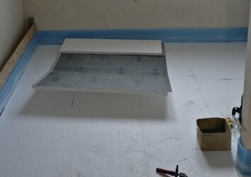

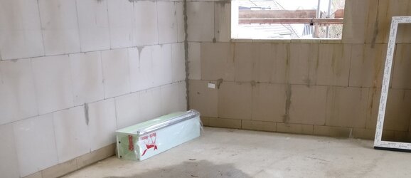

Boden: Beton, dann 40cm Dämmmaterial. Das Fabrikat ist mir leider nicht bekannt, ich habe ein Foto angehängt. Sieht aus wie normales Styropor, ist sicherlich was anderes. Darauf Estrich, darauf Eichenparkett verklebt.
Wandflächen: Ich würde es laienhaft als gemauert bezeichnen, Foto ebenfalls angehängt. Darauf dann ca. 1,5 cm normaler Putz, darauf glatte Vliestapete, gestrichen.
Fenster: 1 Stück 1,25m x 1,4m, 3 Stück 1,0m x 2,37m, 4 Stück 1,95m x 2,37m = 27,3 m² Fensterfläche, Positionierung habe ich angehängt. 2-fach Verglasung.
Türen: 1 Zimmertür mit Dichtung umlaufend, 1m x 2,18m, 12mm Unterschnitt, weil sonst so dicht, dass man sie zu schwer aufbekommt. Auch mit dem Unterschnitt ordentlicher Sog beim Öffnen.

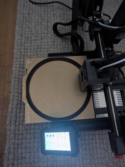

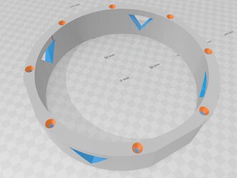

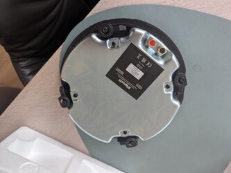

Montagering-Prototyping. Die angegebenen Einbaugrößen passten nur so mäßig. Die hier sind besser. Die Lautsprecher klingen für mich OK. Nicht toll, aber auch nicht schlechter als meine KEFs, von denen ich auch nicht begeistert bin.
Und so soll der Ring dann aussehen, wenn er fertig ist. Weil der äußere Teil des Korbes auch nur aus Kunststoff ist, werde ich den Ring ebenfalls nur aus ABS drucken. Das ggf. hohl und mit Faserspachtel, Aluspachtel oder Resin/Sandgemisch füllen. Die blauen Dreiecke nehmen die Montageklemmen des Lautsprechers auf. Ich werde die Ringe erst final fertigen, wenn die Decke bereits drin ist. Dann kann ich die exakte Höhe bestimmen, so dass alles bündig abschließt. Vorher montiere ich Prototypen, damit die Decke entsprechend korrekt ausgeschnitten werden kann.
Anbei / Anhang die Inventarliste, soweit ich es auf den Bildern und Zeichnungen erkennen konnte. Bitte prüfe auf Vollständigkeit und zutreffende Gesamtabmessungen m² der sich ergebenden Oberflächen wo angegeben.
  • Die Oberflächen von Schränken zählen einfach, jedoch Gesamt m² = Fronten und sichtbare Seiten Boden- Deckelflächen.
  • Die Oberflächen von Regalen, Tischen zählen 1,5 bis 2 fach, da von beiden Seiten beschallt.
  • Das Längenmaß des Raumes ist in deiner Zeichnung nicht angegeben. Den Maßstab übertragen komme ich auf 9,86 Meter Gesamtlänge, passt?
  • Beim Parkett ist verbleibende Fläche (Grundfläche abzüglich durch Schränke verdeckte Fläche) maßgeblich.

  • Du gibst gemauerte Wände an. Auf den Bildern sieht es nach Gasbetonsteinen aus, zutreffend?

  • Im Diagramm Nachhallzeit sind links die Zeiteinheiten nicht zu erkennen? Bitte Grafik mit Zeiteinheiten.

Wenn die Küchenmöbel als geschlossene Schränke gelten, dann sind die Oberflächen wie folgt, dabei sind Platte und Wangen aus Keramik, weiß nicht, ob das einen Unterschied macht.
Insel: 1,16 * 2,7 + 2,7 * 0,95 * 2 + 1,16 * 0,95 * 2 => 10,47 m²
Zeile: 2,9 * 0,8 + 2,9 * 0,95 + 1,56 * 2,7 + 0,8 * 1,75 => 13 m²
Hängeschränke: 0,4 * 0,65 * 2 + 0,4 * 0,38 * 2 + 0,65 * 0,38 * 4 = 1,81 m²
=> Gesamt 25,28 m²
Sichtbares Parkett verbleiben 47,47 m² (Grundfläche - Kücheninsel - Küchenzeile)
Die Länge des Zimmer ist 10,26m.

* Ich würde die Wände auch für Gasbeton halten
* Die Innenwände sehen genauso aus.
* Sorry für's Abschneiden der Zeiteinheiten. Ist jetzt drin.

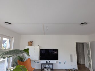

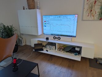

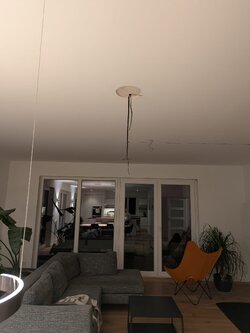

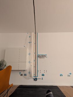

So, der Maler kann anrücken. Ich habe in der vergangenen Woche peux-a-peux die Deckenlautsprecherverkabelung gemacht, ein oder viermal das Design der Montageringe geändert und schließlich alles montiert und eingemessen. Den Schlitz in der Wand habe ich sehr sorgfältig verspachtelt, damit sich unter der Tapete nichts durchdrückt, was auch gut gelungen ist. Die Decke hab ich nur grob gefüllt, da da ja sowieso eine dicke Schicht Kleber draufkommt. Die Montageringe können später mit einem ad hoc zu druckenden Unterlegring in der Höhe variiert werden. Ich habe jetzt schon einen verbaut, der von der Gesamthöhe der Akustikdecke etwa plausibel ist - da gehe ich von 40mm Höhenverlust aus.
