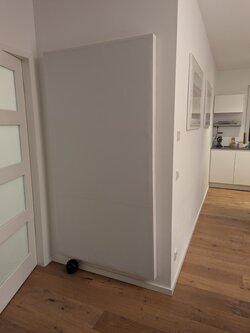

Einen Absorber hab ich hängen. Der ist auch recht amtlich dimensioniert. Strategisch aber nicht gut platziert. Woanders wird er nicht akzeptiert.
Da sind drei ganze Rockwool-Platten (genaue Bezeichnung ist mir entfallen, waren aber die mit der höchsten Absorption) ein paar cm von der Wand entfernt montiert. Hatte ich früher im Arbeitszimmer, das war danach gut. Im Wohnzimmer merkt man kaum einen Unterschied, ob er da ist oder nicht.

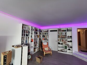

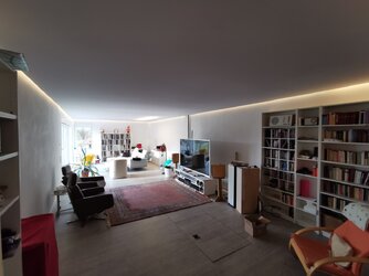

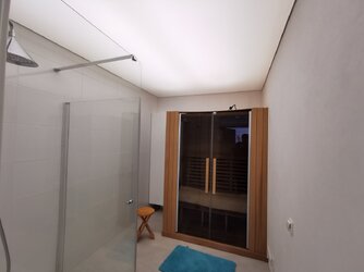

Lichtbänder und/oder (groß)flächige LED-Panels hinter die Textildecke: die scheint durch wie Milchglas. Hab ich so zuhause. Herrlich sanftes gleichmäßiges blendfreies Licht ohne Schattenwurf.
Im Schwitzbad ist es kpl mit LED-Streifen hinterleuchtet. War mein Erstlingswerk und deshalb nicht perfekt gleichmäßig ausgeleuchtet.
Im Kinoraum einmal rundum LED-Leisten weiß plus 2 30 x 90 cm LED-Flachpanels und in der anderen Blickrichtung die hinter der Spanndecke montierten RGB-LED-Bänder: auch hier nicht perfekt, man muß Bänder mit der höchsten Dichte verwenden, damit es gleichmäßiger wird.
