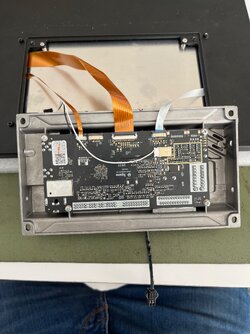

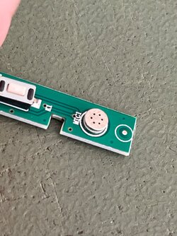

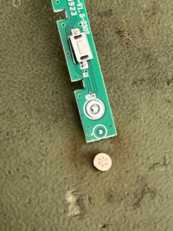

So, wie angekündigt, noch ein Nachtrag zum Mikrofon. Alles Umschalten zwischen 'vorne' und 'hinten' hatte keinen Effekt gezeigt. In dem XDA Forum berichteten einige User davon, dass interne Mikrofon zu entfernen. Das, in Kombination mit der Verwendung eines externen Mics, sollte Verbesserung bringen. Also öffnete ich meine HU und habe das interne Mikrofon entlötet (Heißluft). Das hatte schon eine Verbesserung gebracht. Allerdings scheint das mitgelieferte externe MIC auch nicht von guter Qualität zu sein. Auch hier waren die Fahrgeräusche noch laut und meine Sprechstimme vergleichsweise leise.
Also investierte ich noch mal in ein externes MIC von ACV aus dem Caraudio Zubehör und positionierte es am Steg des Innenspiegels.
Und was soll ich sagen - es funktioniert! Ich bin wieder zu verstehen 😃

Cool, also einfach aufmachen, Mikro suchen und auslöten?
Ja, genau so habe ich das gemacht. Bei mir kam ja noch dazu, dass das interne Mik, bzw. die Platine wo es draufgelötet ist, Klappergeräusche verursacht hat, wenn ich über schlechte Straßen gefahren bin. Die Platine ist seitlich nur in das Gehäuse eingelegt. Da war am anderen Ende der Leitung nur das Klappergeräusch im Hörer zu hören. Das hatte ich reklamiert und der Verkäufer hatte mich dann gefragt, ob ich in der Lage wäre die komplette Mikrofonplatine selber zu tauschen. Ich habe dazu eine Anleitung von ihm erhalten. Er würde das Gerät trotzdem tauschen, wenn es fehlschlägt. Ich war damit einverstanden und so sendete er mir das Ersatzteil zu. Da ich ja nun eine Ersatzplatine hatte, wollte ich aber eben auch einen Versuch ohne internes Mikrofon wagen. Daher habe ich es ausgelötet und dann wieder die Platine eingebaut. Die Tests bisher waren gut.
