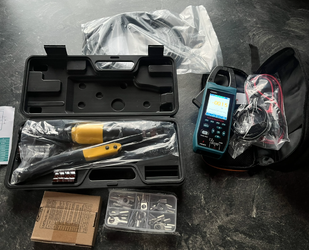

Ob die Presszange "taugt"???
Ich habe eine teure Knipex bis 16mm² (Schaltkasten Sachen usw.) - aber für so große benötige ich so selten was, da lohnt keine teure...
Eine "hydraulische" habe ich dennoch genommen:
Sollte reichen?!?

Bezüglich der Zange, klar, die kosten Geld, sowas macht dir aber eigentlich jeder Elektrobetrieb oder ein Landmaschinenschlosser für einen 10er in die Kaffeekasse
Ich denke so eine Zange ist ja auch keine Raketenwissenschaft mehr.
Deshalb die Frage ob sowas reicht - ich denke schon.
Ist mir lieber, als immer wo hin fahren zu müssen (wollte mir eh schon seit Jahren eine kaufen...)

Die Zange ist bestimmt keine Fehlinvestition, also schonmal Daumen hoch. Sind da auch Kabelschuhe für 50mm2 dabei?
Du denkst die reicht?
Nein, extra dazu bestellt. (auch da)

Klar tut es die Hydraulische Presse
What? Big4
Why? Big4
How? Big4
Schweisserkabel sollte mit den Schraubhülsen passen, darum habe ich für's Big4 auch 35mm² gelegt. 50mm² hatte bei meinem KFZ keine sinnvollen Anschlussmöglichkeiten dem gegenüber. Ab Akku/Batteriepol läuft dann 50mm² nach hinten zum weiteren 2. & 3. Akku / Powercaps im Stromrack
Zu der Lima Verkabelung, natürlich ist ein sinnvoller Ansatz zu wählen, also 35/50mm2 aufgrund des Preis Leistungsverhältnis.
Zu den Elektronikmärkten, natürlich kein CCA, bei uns bekomme ich OFC aber das kann bei dir ja anders sein, war nur als Hinweis gemeint, also wenn Du einen Markt hast der OFC Kabel anbietet, auch wenn es teurer ist als Schweiß Kabel aus dem Netz und Du das am WE machen willst, wäre das ja eine Option.
Bezüglich Kosten 35mm2 und 50mm2, also bei Schweiß Kabel ist der Unterschied zu vernachlässigen (50mm2 statt 35mm2 kosten 2€ pro/m mehr), Du bekommst ja auch mehr für das Geld und mal ehrlich, wieviel Geld haben denn deine Endstufen gekostet, wir reden hier über 2K+ allein für die Elektronik und dann sind dir 2 stellige Beträge für 5m 50mm2 Kabel zu viel ?
Bei unseren Betrieben kosten Kabel kaum mehr als im Netz, teilweise bekommst du kurze Längen auch umsonst, wenn man freundlich ist, sein Problem erläutert und demjenigen ein paar € so gibt, kann bei euch natürlich anders sein
