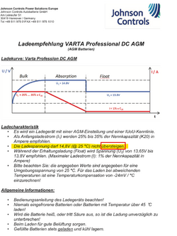

Also hat/hebt deine Winston die Bordspannung, auch unter Last auf über 13V? Dann wären wir immer noch 14.4-14.7V minus 13V bei einen Delta von 1.7V, was Du im Lichtflackern nicht mehr erkennen kannst?
Dazu gab es ja ein Video von dir, mit nur 1.5V Differenz und dort war es ja "sichtbar"...
Kenne die Winston nicht, aber auch die habe im Block 12.8V vollgeladen, wie du da auf deine Angaben kommst kann ich nicht nachvollziehen.
Also bliebe das vorhandene Spannugsdelta (Lima Batterie), was Du als Flackern wahrnimmst.
Wie Du ein Delta von 0.4V realisierst, bleibt fraglich, bezogen auf die Lima mit 14.4-14.8V müsste die Batterie ja stabil bei 14V die Lima ersetzen können, liegt zumindest nicht im Spannungsbereich von AGM oder auch deiner Winston, mit LTO locker möglich...
Bei den Lipo Zellen ist es natürlich möglich, diese auch über deren Nennspannung zu laden und dann ist das Spannungsniveau etwas höher, bricht aber sofort bei Belastung auf mind. Nennspannugsniveau ein, je größre die Kapazität und je geringer der innenwiderstand, desto "stabiler" ist das Ganze...
Das ist allerdings bei 100%tig geladenen Zellen nur ein "wirklich" kleiner Bereich, wo ein "moderater" Stromfluss, kaum Auswirkung auf die Spannung hat, wird da "richtig" Strom entnommen, ist IMMER eine entspr. Spannungseinbruch vorhanden!! Ist aber in den Datenblättern abzulesen ...
