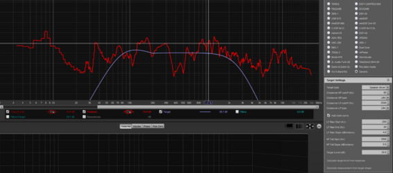

Du kannst zum Beispiel mehrere Trennungen im Excel Sheet angeben und exportieren. Dann fügst du diese in REW ein und schaust, welche am besten umsetzbar sind (akkustisch).
Du kannst due Hauskurve auch direkt in REW erzeugen.
im Reiter "Target Settings" kannst du dich austoben. die Kurven sind nicht so "hübsch" wie die Jazzi kurven, sind aber mehr als gut genug für den Anfang und deutlich einfacher zu bedienen.
Einzig relevant sind doch die akustischen Ergebnisse. Mittlerweile ist doch alles mundgerecht oben dargeboten, auch die akustischen Trennfrequenzen. Es gibt nicht die eine Kurve, es ist ein rantasten aufgrund dessen was das setup hergibt. Alles was du suchst, steht doch bereits da. Ich habe dir genau dafür auch die akustischen Filter als target oben mit angezeigt.
Ich habe mit tiefen Trennungen und weniger EQ-Einsatz aber einfach bessere Erfahrungen. Am Ende zählt jedoch "Versuch macht kluch".
nur mal so… wenn Du das EQ Fenster mit den Filtern mal ganz runter scrollst, da kannst Du sogar die Art des Filters wählen. REW bietet da Butterworth, Bessel und LR bis 8. Ordnung an. 😜

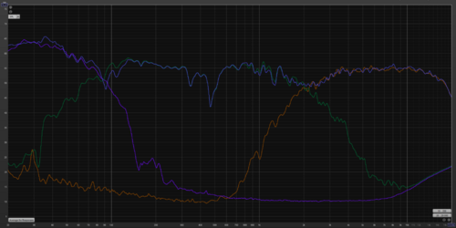

Angefangen mit full-Messungen aller Lautsprecher:

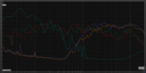

Dann Trennfrequenzen und EQ nach Gefühl gewählt und mal drübergebügelt. die TMT machen doch einige Probleme, außerdem eine dicke Auslöschung am Übergangsbereich Sub-TMT.
Die Auslöschungen um 400Hz haben nicht wirklich auf EQ reagiert, die müssten wohl bleiben. Außerdem hab ich wohl unter 330Hz, dadurch dass wir uns beeilen mussten, irgendwas verkackt.
Unter 100hz gibt der Linke 13cm Treiber einfach nicht mehr her. Da müsste ich das ganze System fast 10db runterziehen, das wäre, denke ich, nicht sinnig.

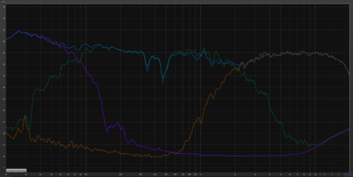

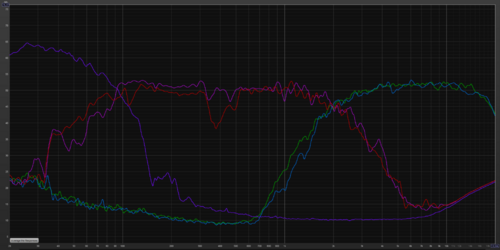

Dann nach Anpassung der Phase und Laufzeit sieht es erstmal so aus: (Irgendwie war auch der Subwooferpegel die ganze Zeit zu gering. ändern wir dann auch beim nächsten mal.)
Danach musste David leider weg, nach dem 152-Minütigen Whatsappgespräch waren außerdem alle beteiligten Akkus dem Ende nah.
Für den Übergangsbereich zwischen TMT und HT hats dann leider nicht mehr gereicht, das schauen wir uns die Tage dann nochmal an. Genauso wie den Frequenzgang vom TMT.
Kann man so ja nicht einfach stehen lassen.
