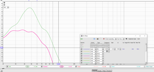

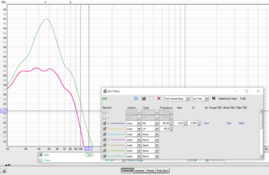

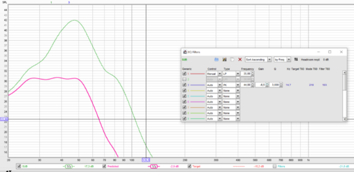

Anpassen kann man es ja später eh nochmal - bei mir hat so tiefes trennen dazu geführt dass es zwar weniger dröhnt, im kick aber Energie fehlte.
Mit höherer trennung und mehr EQ-Eingriff lies sich das ganze deutlich lebendiger abstimmen.
Wenn ich zeit hab, mach ich die Tage mal Messungen und lade Screenshots hoch.
Ich denke aber bei den Messungen die er hier gezeigt hat ist der Subwoofer ab 80hz schon echt tot, wenn man da bei 35hz trennt fehlt ne menge Leistung obenrum.
Ich lasse mich aber sehr sehr gern belehren.
Lerne ja selbst noch und hab vor nicht all zu langer Zeit erst mit dsp's angefangen.
