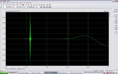

Wähle zum ablesen den "Step" Button, dort kannst Zoomen, Gain ändern.
Mit deiner Einstellung könnt ich auch nichts ablesen, ist wie ein Satellitenbild Europas zu beurteilen
Beim messen des Subs kommst mit 1200Hz Grenzfrequenz m.E. nicht ans Ziel.

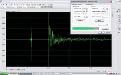

Sample rate erhöhen statt 32xxx => 132xxx, MLS (verwende ich immer) gewünschte Flanke schon mal einstellen und
im tatsächlichen Frequenzbereich trennen. Ein paar klicks die Lautstärke erhöhen, meist ist einfach das Subsignal zu leise während
der Aufzeichnung.
der Aufzeichnung.
