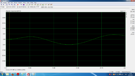

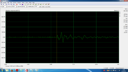

darf ich fragen warum du den Bass an der Nase misst?
Für mein Verständnis ist eine gedachte Linie zw. beiden Ohren da besser geeignet egal ob er im vorderen Fussraum oder hinten sitzt, sind ja gleich mal ~12-15cm unterschied je nach Nase
Beim Sub wie gesagt etwas lauter messen, wenn du hier den Zoom erhöhst wirst du feststellen das der Anstieg bei erhöhtem Zoom früher beginnt. Bei minimal Zoom erst spät und das
sind schon mal ~2ms je nach Ablesevariante.
