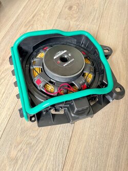

Ich hatte auch kurz überlegt die selber zu drucken, aber dann wegen der integrierten Stecker doch keine Lust gehabt.
Die Form ist aber sehr einfach.
ATF hätte den Stecker aber auch gerne nach oben machen können wie bei BMW. So musste ich hinten am originalen Korb noch was ausklinken.
Hab leider keine besseren Bilder gemacht.

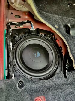

Hi Jan, n kleiner Tipp von mir, da ich auch die DoppelSchwingspulen Variante habe. Befestige die Kabel die auf die Spulen gehen. Die Resonanz, wenn die Kabel anfangen gegen den Korb zu schlagen, überträgt sich auf die Karosse und den Sitz. Ich dachte erst dass der Woofer kaputt war … nach der Befestigung der Strippen war es dann wieder ok.
ok danke. check ich mal. Aktuell hab ich noch keine Geräusche vernommen.
Ich besorge mir jetzt eh noch mal so eine BMW Ethernet Audio Box um ein komplette digitalen Signalweg bis zur Endstufe zu haben.
Dann messe ich eh noch mal neu ein, und schaue dann nochmal ob da Geräusche kommen.
Die Positionierung des Steckers war Absicht - so passt der gleiche Adapter bei Land Rover und Jaguar in den Türen.
Hat aber leider den Nachteil, dass man dann bei einigen BMW nacharbeiten muss, da hast du vollkommen Recht.
Kleiner Tipp von mir, da ich auch die DoppelSchwingspulen Variante habe. Befestige die Kabel die auf die Spulen gehen. Die Resonanz, wenn die Kabel anfangen gegen den Korb zu schlagen, überträgt sich auf die Karosse und den Sitz. Ich dachte erst dass der Woofer kaputt war … nach der Befestigung der Strippen war es dann wieder ok.
Hast Du zufällig ein Foto davon gemacht
