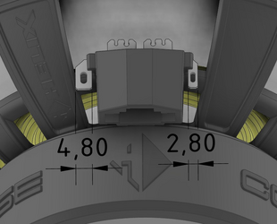

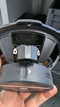

ich will die neuen HELIX COMPOSE Ci5 TMT in die Türen bauen (Golf 7). Die haben ja den ProConnect‑Anschluss.
Frage: Brauche ich dafür zwingend ein WireKit/Adapter oder kann ich meine zwei offenen Lautsprecherkabel auch direkt sauber anschließen?
Wenn ohne WireKit: Wie macht ihr das am besten (Stecker‑Kit/crimpen o.ä.)?
Danke euch
Wirekits sind optional, den Anschlussstecker muss man nicht nutzen. Neben dem Terminal sind auch ganz normale, konventionelle Anschlussfähnchen, wo man löten oder crimpen kann.

Wenn man den VW-Stecker ein wenig abfeilt, geht der da übrigens auch rein.
Hast du, oder jemand anderes zufällig die Maße für die Flachsteckhülsen? Dann kauf ich mir gleich ein paar passende um die über Weihnachten installieren zu können 😁

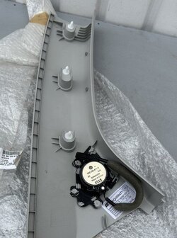

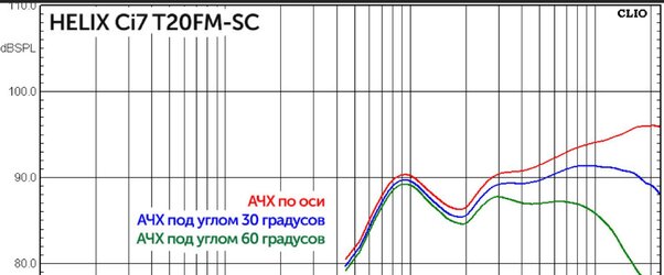

Habt ihr Erfahrung zur Ausrichtung des Ci7 T20FM-SC (im VW T6.1)?
Laut Produktbeschreibung ist er für "ungünstige" Einbauplätze konstruiert.
Auch die Messung aus einem .ru Forum zeigt auf der Achse einen steigenden und auf 30° einen (fast) linearen Frequenzgang.
Die originalen Einbauplätze haben nur eine geringe Winkelanpassung und schauen eher gegeneinander.

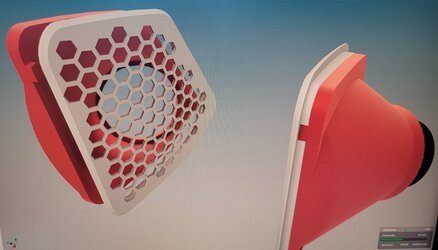

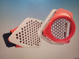

Mit 3D-Druck Teilen für die original Plätze könnte ich die Winkellagen entsprechend anpassen um ungefähr mit der 30° Achse die Ohren zu treffen.
(Und nebenbei das Gitter luftiger gestalten)

Macht das Sinn, macht man das aus Spaß... oder bügelt der Helix-DSP eh alles gerade und zaubert die Bühne in den Bus?
Der @Gack hat schon so viele VW Busse gebaut, da war sicher auch mal einer dabei mit den i7 Hochtönern.
Der ist ja ab Werk schon etwas angestellt. Wenn du ihn noch mehr anstellst, bekommst du einen Tunnel. Macht auch wenig Sinn.
Etwas besser anwinkeln (wenn möglich ohne Tunnel, macht die Bühne etwas besser.
F-Gang ist vernachlässigbar, wenn man bedenkt, dass da sowieso ein EQ auf dem Signal liegt. Da muss man immer ran

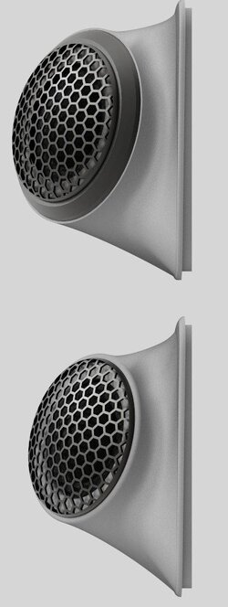

@poldippo
Die Konstruktion sieht gut konstruiert aus.
Aber warum muss der HT dennoch so weit hinterm Gitter bleiben?
Ich bin mir sicher, dass du eine Konstruktion hin bekommst, die das originale (ausgeschnittene) Gitter überdeckt und mit ähnlicher Form ein Gitter zaubern kannst, was etwas geneigt ist. Aber wo der HT dann gerade drin sitzt.
Ich hoffe du verstehst was ich meine.
Quasi ein "Aufbaukeil" in Original Optik. :beer:
Danke für euren Input.
Den HT wollte ich zu anfangs auch so weit wie möglich "vorholen", bin dann aber am CAD-Programm gescheitert :LOL:. Ich bleib dran.
@Gack was meinst du mit Tunnel?
