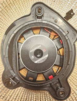

Habe zwar nicht die Version mit Doppelschwingspule, aber da sollte ich wohl die Kabel doch noch irgendwie befestigen?

Also du kannst es ja erstmal versuchen und wenns doch komisch klingt und „knarrzt“ dann weißt du ja woran es liegen könnte ;)
