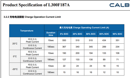

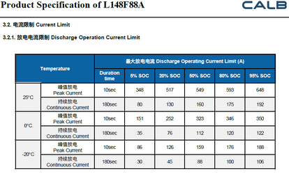

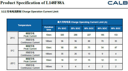

ich bin ja auch aktuell bisschen auf der Suche nach was, was ich in den Z4 einbaue.
Vorteil ist, dass der quasi nur bei Plusgraden bewegt wird.
Das Sinnvollste was ich bisher gefunden habe ist die CALB 88Ah Zellen (davon 8Stk) oder die 187Ah (4stk).
CALB ist einer der wenigen Hersteller, der auch Charge und Discharge bei 0°C und -20°C im Datenblatt angibt.
Ich glaube ich werde im Z4 ein 4er Pack von den 187Ah reinstellen.
www.nkon.nl
8x 30€ = 240€ für 166Ah
Bei 8Stk sind die Werte natürlich alle zu verdoppeln. Im Auto bewegt man sich ja normalerweise dauerhaft im 80-100% Bereich.

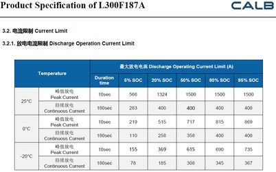

Hier wird richtig spannend fürs Carhifi.
Bei +25°C bis zu 1500A --> bei 4x 3.2V = 19,2kW
Selbst bei -20°C und nur noch 20% geladen können die Dinger mit 369A easy peasy nen 12Zylinder starten mit nem 4,2kW Anlasser.
Hier braucht man auch nur einen 4S Balancer.
Ich würde hierzu noch ein Victron Shunt nehmen, damit man die Kapazität überwachen kann und vom Shunt den Relaisausgang hernehmen um spannungsgesteuert einen Balancer zu aktivieren. Da kann man einstellen, dass zum Beispiel ab 14V ein Realis schaltet und damit wird der Balancer aktiv. Das passiert dann immer wenn der Motor läuft, oder man ein externes Ladegerät anschließt

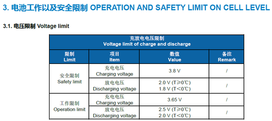

Ebenfalls geben sie im Datenblatt ein "Safety Limit" von 3,8V pro Zelle an. (15,2V bei 4Stk.)
Ich weiß nicht genau was das heißt, vermute, dass hierbei der Ladestrom unterhalb von 1A liegen sollte. Aber das wird leider nicht weiter ausgeführt.
CALB L300F187 - 187Ah - LiFePO4 3.2V - Grade B
Sie sind mit Bolzen mit m4-Schraublöchern für eine bessere elektrische Leitfähigkeit ausgestattet. Bushbars und Bolzen sind ebenfalls enthalten. B-Klasse: Beschädigung der Verpackung möglich, Zellen nicht aufeinander abgestimmt, nicht für EV empfohlen, aber in Ordnung für ESS-Projekte. Neues...
CALB L148F88A Prismatic 88Ah
4x 30€ = 120€ für 88Ah8x 30€ = 240€ für 166Ah
CALB L300F187A Prismatic 187Ah
4x 53€ = 212€ für 187AhHier wird richtig spannend fürs Carhifi.
