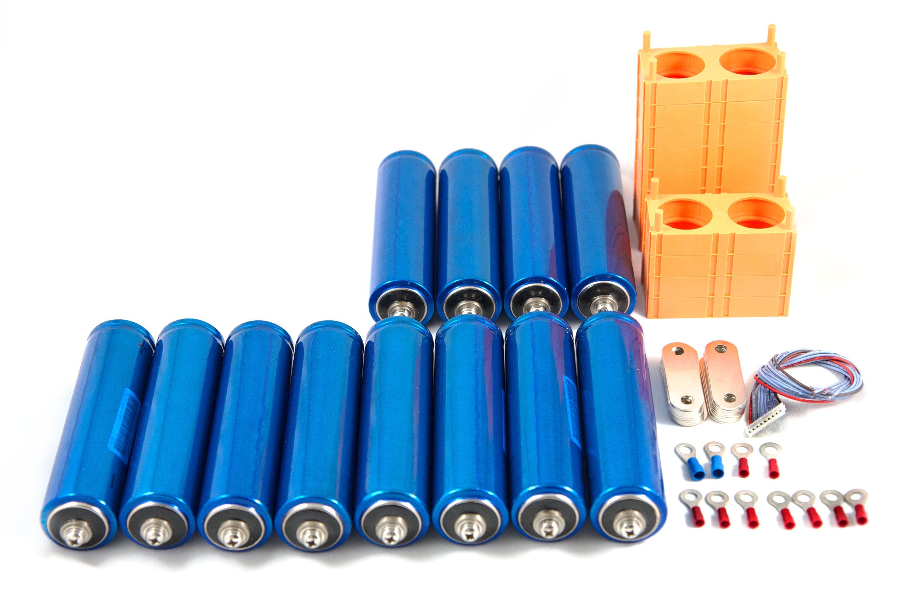

In größeren Sets schon, aber so viel war an sich nicht geplant. Na mal sehen wo ich lande.die 10 AH zellen gibt`s noch
Bausatz LiFePO Akku 36V 10Ah (Headway)
Bausatz für Antriebs- oder Starter-Akku mit 36V und 10Ah auf Basis von Headway LiFePO4 Akkus.www.i-tecc.de

@modder hat mich freundlicherweise schon mal per PN auf den richtigen Weg gesetzt und ich plane 8 Stück dieser Rundzellen zu verbauen. Macht dann 40 Ah zusätzlich.
Und genau das hast du ja auch selber bestätigt:Bei 8 Akkus, also zwei 4er-Bänken kann man das verdoppeln, also 40 A konstanter Ladestrom
