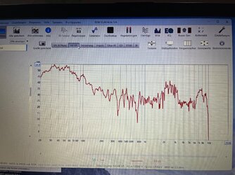

Hab‘ eher das Problem das Herr Toni anscheinend schwerhörig ist. Bei der RTA Messung in REW ist ab 8 KHz schlagartig Ende. 🤷‍♂️ Muss mal schauen woran das liegen könnte. Mit dem Umik war der Frequenzgang noch normal.
Hab‘ eher das Problem das Herr Toni anscheinend schwerhörig ist. Bei der RTA Messung in REW ist ab 8 KHz schlagartig Ende. Muss mal schauen woran das liegen könnte. Mit dem Umik war der Frequenzgang noch normal.
Ich könnte mir vorstellen dass das an der hohen Richtwirkung solcher Frequenzen liegt… vielleicht bräuchtest du auch eine Art „Korrekturfile“ für die Ohren
Ich würde einen Besuch beim HNO empfehlen. Ich hoffe er ist privat versichert 😂
Aber Spaß beiseite. Respekt welchen Aufwand und mit welcher Akribie du das betreibst 👍
Tony ist ein Kunstkopf. Der hat natürlich alles andere, als einen geraden Frequenzgang. Den wirste erstmal irgendwie vermessen und kennen lernen müssen.
Stell Dir einfach kurz vor, Du hättest den Kopf von einem Schäferhund mit seinen Ohren genommen, dann wird glaube ich schlagartig klar, was Sache ist.

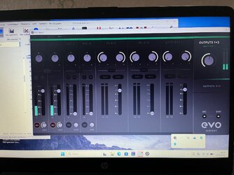

Ich glaube nicht das es an dem Kopf oder der Richtwirkung liegt. Da stimmt irgendetwas mit den Einstellungen nicht. Habe beide Mikros über den Mixer 1:1 laufen und wenn ich mit dem Handy Rosa Rauschen direkt an das Mikro halte habe ich auch den Einbruch ab 8 KHz.
