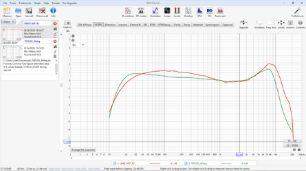

Wäre interessant welche Abweichungen dein Umik hatte.
Hier sind mal die Kalibrierdateien. Komme gerade nicht dazu Vergleichsmessungen zu machen. Grün ist die originale Datei von minidsp rot von Hifi Selbstbau. Zum ATF Ami muss ich aktuell sagen, dass ich auf ein funktionierendes Interface warte. Zwei Geräte hatten einen Defekt die bei mir ankamen in der Eingangsseite. Mit einem konnte ich garnichts messen. Mit dem zweiten habe ich wenigstens den Input EQ mit Aisa im Match up8 glätten können. Messen musste ich dann mit Umik 1. Bin gespannt was bei raus kommt. MT Audio isst ein Top Händler auf jeden Fall. Klasse Kundenservice.
