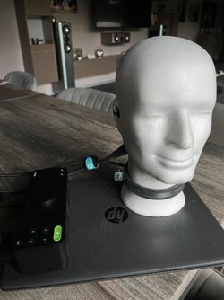

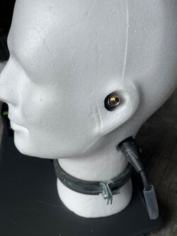

Heute das miese Wetter genutzt um an meinem Messequipment weiter zu basteln.
2 Behringer ECM Pro in einem Styroporkopf und einer EVO 8 Soundkarte. Hab mir noch zwei Silikonohren bestellt um das ganze noch etwas Originalgetreuer nachzustellen. Muss mir noch eine stabile KopfstĂŒtzen Halterung besorgen und dann kann es losgehen.
Allerdings muss ich wohl erst noch eine Ausbildung zum Tontechniker absolvieren um die EVO 8 bedienen zu können 🙈
Habe zwar den Mixer gefunden, aber noch keine Ahnung wie beide Mikros gleichzeitig aufnehmen.
Bin mal gespannt ob es einen Unterschied zu den Messungen vom Umik gibt.
