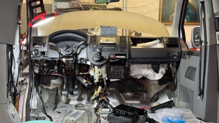

Die langwierige Reparatur der Stellmotoren im Armaturenbrett diese Woche hat mich die Geographie etwas besser kennen lernen lassen,
daraus ergeben sich einige neue Gedanken.
Was die A Säulen angeht überlege ich die Arbeit doch von Profis erledigen zu lassen....
Habe noch eine ganze Zentralverrieglung zu reparieren und 4 tage Heizung/ Lüftung haben mich demütig gemacht!

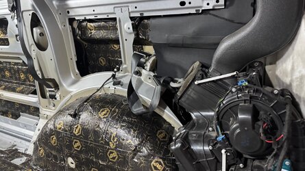

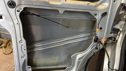

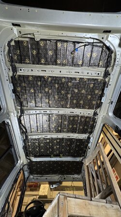

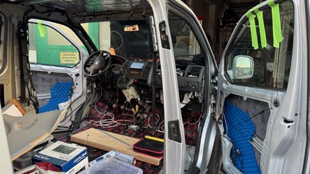

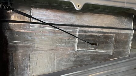

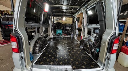

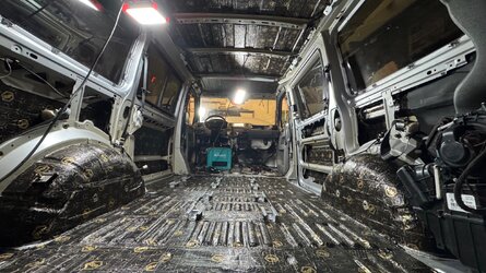

Habe mich doch entschieden den Himmel abzubauen . wenn schon- denn schon.

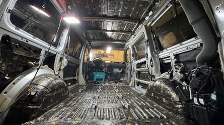

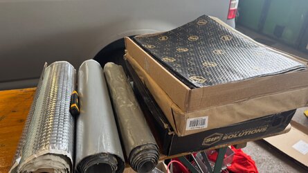

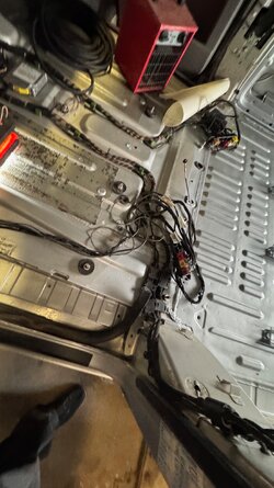

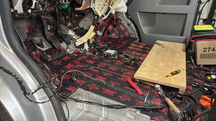

Fahrzeug ist einmal komplett mit STP Black Gold gedämmt verbraucht habe ich für alle Aussenbleche ausser:
Heckklappe , Vordertüren und Boden der Fahrerkabine ca 10 Quadratmeter. (25 Matten)

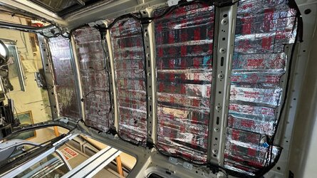

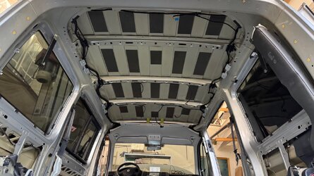

Der IMG_6543.jpegHimmel ist körperlich am anstrengendsten
Der Boden am mühsamsten zu verarbeiten.
Gebraucht habe ich ewig ( bisher locker 50 Stunden ) bin aber auch langsam und wahrscheinlich viel zu genau.

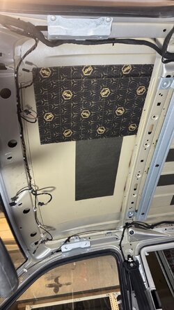

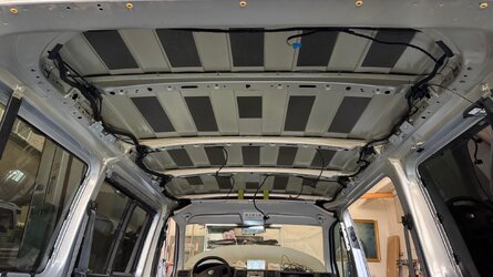

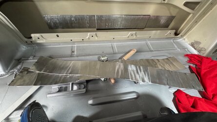

Im Dachblech habe ich die vertieften Stellen nochmal mit STP Black Gold aufgedoppelt . ( 2 Matten 1 Qm )

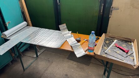

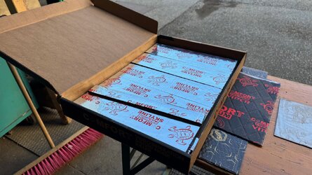

Dann hat das Dach einen Lage Comfort Mats Skyline erhalten verbrauch 2,8 QM ( 16 Matten / 2 PAcks)
dies war gut zu verarbeiten und scheint auch gut als Träger für die noch folgende Absorptionsschicht zu taugen .

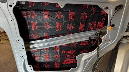

Im Dach des Fahrerhauses ist mit Comfortmat Viper aufgedoppelt ( ca 0,5 Matten )

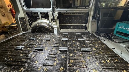

Mit Viper Gedämmt sind auch die Türaussenbleche und der Boden der Fahrerkabine verbrauch 9,5 Matten ( 3,5 QM )

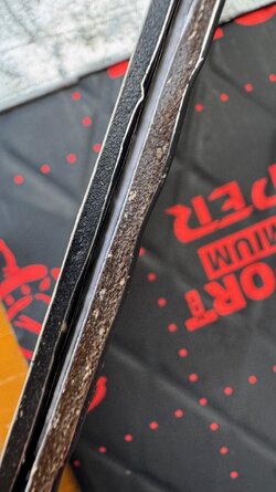

Das Viper enthält Bitumen als Zuschlagstoff zum Butyl- dass mag Akustisch vorteilhaft sein , ich fand das STP deutlich angenehmer zu verarbeiten.
Sobald etwas wärmer zieht das Viper faden und klebt unangenehm es ist schlechter zu schneiden ausserdem ist es mechanisch deutlich weniger belastbar da die Butylmischung weit weicher ist.
Beispielsweise hat der improvisierte Fahrerstuhl die Viperschicht im Führerhaus schnell beschädigt während der Laderaumboden unbeschädigt geblieben ist .
Zu guter Letzt reicht es im warmen Auto sehr nach den 1990ern also nach TEER. das hätte ich gern vor dem Kauf gewusst.
Wenn man bedenkt da es ziemlich genau das Doppelte Kostet wie 2,3mm Material von STP oder 70 Prozent mehr als dass vergleichbare Devils Gold bekommt es von mir keine Empfehlung besonders nicht für Innenflächen ( Geruch)

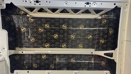

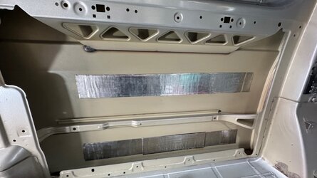

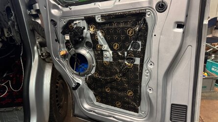

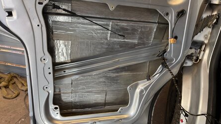

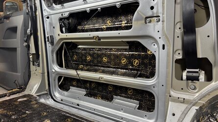

Die Vorderttüren haben als erste Schicht zur Verstärkung eine Lage Variotex 1,6 erhalten ( 0,3 Alu)
FF98B590-FCD3-4AC8-87B1-848E45EDC0AB.jpegIMG_6887.jpegDazu 2 Streifen caIMG_6503.jpeg 10 x 80 dreifach als Verstärkung
Ebenso hat die Schiebetür und das Grosse Aussenblech fahrerseitig 2 dieser 3 fach Verstärkungsstreifen erhalten ca 100 cm lang ... (
also 4,8 mm davon 0,9 Alu) Verbrauch ca 3,5 Quadratmeter gesamt.

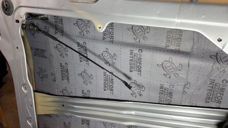

Die Vordertüren haben noch eine Schicht Comfortmat Integra ( 4 Matten ) und darüber Tsunami ( 3,5 Matten ) hinter den Treibern erhalten.
hier ist mir aufgefallen dass weitere Schichten auf dem Integra Deckstoff nicht besonders gut Kleben, mal sehen wie lange dass hält.
Hier würde ich aus heutiger Sicht skyline wählen oder auf eine dritte ( vierte)Schicht verzichten .
Ansonsten scheint mir das Integra sehr wirkungsvoll und ist ausgesprochen angenehm zu verarbeiten- insgesamt eine Empfehlung.
IMG_6928.jpegWie viel besser die schwereren Varianten ( raptor, blockshot ) wirken würde mich interessieren würde sie ggf für den Boden verwenden.

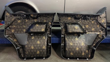

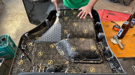

Aggregateträger und Türinnenverkleidung sind ebenfalls mit STP Black gold gedämmt - hier ging recht viel Material rein ca 1 Matte pro AGT und 3 Matten pro TVK also 8 Matten 3 Quadratmeter)gesamt .
Integra bzw Skyline möchte ich auch auf den anderen vertikalen Flächen verwenden , mal sehen was sich finanziell so ausgeht.

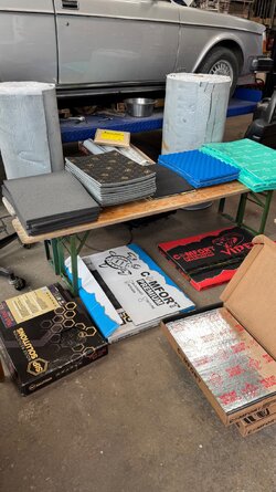

Aufgrund der massiven Preiserhöhungen beim Comfortmats Produktsortiment im April suche ich gerade nach Alternativen,
fast 20 % auf einen Schlag ist schon eine Hausnummer besonders bei der Grösse der Flächen.
Aber auch die STP Produkte haben seit letztem Jahr deutlich angezogen - die Bulkpacks mit 4,5 qm habe ich im Mai letzten Jahres noch für 120 euros gefunden jetzt eher 160...
Zugekauft habe ich wie eingangs erwähnt bisher sehr wenig trotzdem sind die Kosten erheblich .
Würde sagen dass der Gegenwert meines Dailydriver Skoda Ocatvia 1U5 an Dämmmaterial im Auto steckt.
Bei Neukauf heute würde ich den Materialaufwand eher oberhalb von 2000.- einschätzen ....

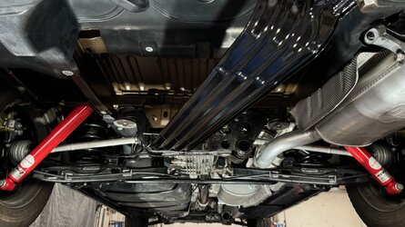

Unentschlossene bin ich was den Boden angeht, würde gern noch eine Isolatorschicht aufbringen abgesehen vom Preis fürchte ich allerdings schlechten sitz des Gummibodens.
Die Volldämmungs Videos aus dem Osten zeigen trotz Material overkill beim T5/T6 meist keine Isolatoren am Boden das lässt mich zweifeln ob es passt .
Allerdings verarbeiten diese firmen meist extreme oder ähnliches das 2,3 mm STP scheint mir am Boden im vergleich zum rest des Fahrzeugs inzwischen doch wenig.

Zum schneiden vom Viper mal Silikonspray auf die Schere und regelmäßig wiederholen.
Die Wirkungsweise von dem Konstrukt "Viper" basiert ja auch mit auf der Kombination von weich/hart. Deshalb ist es aber punktuell (Bausitz) auch mechanisch nicht so widerstandsfähig.
Ich hatte hier irgendwo im Hinterkopf, dass Intega und Tsunami immer die letze Lage bilden. Sprich, das kommt sonst nix mehr drauf.
Macht ja auch Sinn, wenn man den Luftschallanteil mit behnadeln will.
Evtl. weiß @Fortissimo hier noch was.
Ansonsten echt schöne Arbeit, @rio_ts
Nur immer aufs Gesamtgewicht achten ;)

Du legst da den Finger auf die Wunde ,
Comfort Mat schreibt ja auch auf ihrer Homepage das nur Skyline für das anbringen einer dritten Schicht optimiert ist.
Beim befühlen der Materialien war auch klar warum. Die rauhe vliesartige Oberfläche von Integra ( + Blockshot, Raptor, Titan )
soll ja offensichtlich schon bei der Luftschalldämmung mitmachen ...
Ursprünglich war der Plan auch die Vordertüren zu einem Teil mit Integra und im Bereich der Lautsprecher mit Tsunami zu
versehen, im Schöpfungsrausch hab ich mich da etwas selbst überholt.
Im Nachhinein würde ich beim Plan bleiben die Materialien neben und nicht übereinander einzusetzen.
Dies wäre auch Kostenmässig vernünftiger aber da war ich wohl schon im nächtlichen "viel hilft viel"- "lass machen" Modus.
Den Tip mit dem Silikonspray hat Alex an anderer Stelle schon mal gepostet, habe dies auch beim Zuschnitt der Schaumstoffe beherzigt.
Das Gros des Materials habe ich allerdings mit dem Cuttermesser geschnitten, ihr schneidet auch das Alubutyl mit der Schere zu?
Alex hat mit seinen vielen Ratschlägen auch bei mir viel Beigetragen sein Rat zu Viper bzw. Comfort Mat ist zweifellos berechtigt!
Das Viper ist akustisch mit seiner weicheren Dämmschicht zweifellos dem härteren STP überlegen , der Mechanische Verlustfaktor ist auch um 30% höher ,
gerade bei tiefen Temperaturen gibts sicher einen Grund für die verwendete Formulierung.
Mir ging es keinesfalls darum hier Behauptungen zur Akustischen Qualität aufzustellen - eher wenig geübten wie mir die Unterschiede in Beschaffenheit, Preis, Gebrauch und Geruch näherzubringen.
Das Gewicht war bei meinen Überlegungen ein Dauerthema , wollte keinesfalls über 120KG material kommen.
Dies war, abgesehen vom Preis einer der Gründe das doch deutlich leichtere 2,3mm Material für die meisten Flächen zu verwenden.
Auch das Integra habe ich mitunter deshalb dem empfohlenen Raptor vorgezogen.
Auf Doppel und Dreifachschichten wie einst in den 90ern habe ich bewusst verzichtet und sie durch die genannten Verstärkungsstreifen und punktuelle 2. lagen ersetzt und
zur Versteifung das sehr leichte 1,6 verwendet.
Either way, danke für dein Feedback!
Rio
Darf ich fragen wieso nicht Titan? Ich bin zwischen den zwei Modellen von Comfortmat sehr unentschieden. Ich Folge dein Thema hier mit grossem Interesse.
Gewicht, Preis und Verarbeitung - die Flächen wo ich es als sinnvoll erachtet hätte haben in meinen Augen die Anschaffung nicht gerechtfertigt.

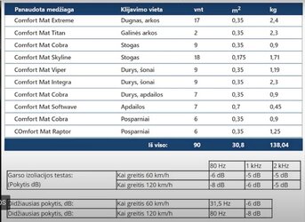

Hier noch ein paar Videos die ich zum Thema Busdämmung gefunden habe,
diese waren sehr hilfreich bei meinen Überlegungen:
Das erste enthält auch eine Materialübersicht samt Messung, der von denen betrieben Aufwand übersteigt meinen allerdings nochmal deutlich
(Radhausschalen, Radläufe aussen etc....)

Konkrete frage fuer morgen. Wo passt hier bitte eine P six hin? Die up1 fx würde unter den airbag passen da wo das weisse vlies sichtbar ist….
Ist bei fahrzeugen mit dsg evtl. mehr platz?
Ist hinter dem Ablagefach oben im Amaturenbrett Platz?
Da soll bei mir die V eight zumindest passen sagt Gack.
