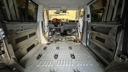

Wie auf den Fotos zu sehen ist das Fahrzeug innen derzeit Nackt da diverseste Schäden im Innenraum zu bearbeiten sind/waren.
( HeizungsStellmotoren, Zentralverriegelung , Tüschlösser, Rost, Standheizung)
Dies bringt mich zum Titel des Beitrags - denn hier habe ich keinerlei infos im Netz gefunden, dem "fast".

Habe das bisher eher frei Schnauze gehandhabt- allerdings in Kleinwagentüren... bei den Ausmassen möchte ich jedoch nichts falsch machen.
Wenn Ich es richtig verstehe ist es Stand der Technik an diversen Stellen mit dickerem/schwereren Material ( Bomb, etc) grosse Flächen stabilisieren,
Ein Zweiter Layer über dem Alubutyl zur Schalldämmung scheint besonders in Trockenbereichen auch üblich geworden zu sein
Auch an den Radhäusern sehe ich oft stärkere Materialien. Weiters ist mir nicht klar ob ich teile der Orginaldämmung ( Schaumstoff an den Radhäusern ) nach Dämmung weiterverwenden soll.
Habe auch die Sorge ob der Gummiboden noch ordentlich sitzt wenn ich zb Boden und Spritzwand zu Motor dämme .
Ich habe ausserdem an diversen Blechen Kleberreste die nur schwer rückstandsfrei zu entfernen sind, auch seal and bond remover hat noch nichts gebracht
Hole ich an kritischen Stellen zwangsläufig Kondenswasser /Rost unter die Dämmung wenn das Material nicht perfekt anliegt?
Habe in langer Arbeit den Rost besiegt, möchte ihn nun nicht unsichtbar wieder zurückholen.
Wie würdet ihr eine Volldämmung angehen? Haltet ihr für sinnvoll was ich da vorhabe ?
