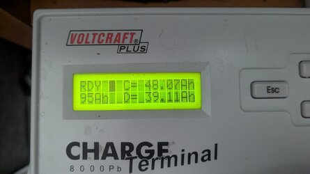

War mit 12,75 V randvoll, dann Entnahme mit knapp unter 5 A bis 12 V und wieder gefüllt. Das Ladegerät zielt nach Eingabe 95 Ah mit dem Ladestrom auf C20 ab.

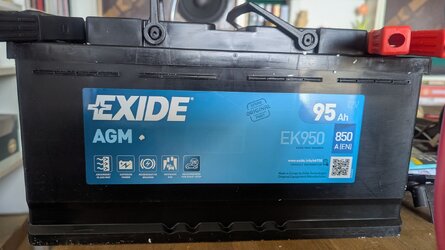

Find ich n bisschen mager. Akku ist explizit mit 95 Ah C20 angegeben.
Was meint Ihr dazu?
Ich empfand meine Exide vor 2-3 Jahren als Schrott.
Dito, schlechte Erfahrungen gemacht.
Da wurden doch 48 Ah eingeladen, 39Ah rausgezogen. Das Verhältnis ist ja ok, aber der Wert viel zu niedrig für eine C20 Entladung.
Bei C20 sollte die Batterie ja eben eine Kapazität von 95Ah erreichen.
(Mehr bei niedrigerer Enladung, weniger bei höherer)
Wie sollen dann plötzlich 80Ah Kapazität bei C20 daraus werden? Oder verstehe ich was falsch?

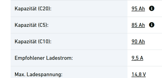

Leider finde ich über die Exide die du gekauft hast auf die Schnelle nirgendwo die verschiedenen Werte für die Kapazität - aber auch nicht, ob die Angabe von 95 Ah "C20" ist. Müsste aber...
Ich habe diese Batterie:
Hier habe ich Angaben gefunden:

Aber wenn bei dir bei einer neuen Batterie, wo 95Ah rauskommen sollten, nur ca. 39Ah entnommen werden können, dann ist das für mich defekt.
Die hätte ja dann nicht mal die 4 Stunden Standheizung bei mir geschafft... (und meine Batterie war danach nicht leer...)

Ok, dann könnte es daran liegen:
C20Bei einer Entladezeit von 20 Stunden (h) hat die gleiche Batterie eine Kapazität von 90 Amperestunden (Ah).
Rechnung: 90 Ah / 20 h = 4,5 A
Das bedeutet, dass die Batterie 20 Stunden lang einen Strom von 4,5 Ampere (A) liefern kann. Die Batteriespannung muss am Entladeende noch mindestens 10,5 Volt betragen.
Aber ich glaube fast nicht, dass zwischen 12V unter Last und 10,5V unter Last noch mal die selbe Kapazität entnommen werden kann wie "bis 12V".
Vielleicht kennt sich jemand besser damit aus.
(Ich kenne es eher so, dass es dann von 12V abwärts "sehr schnell" geht und die Spannung sehr schnell sinkt)

Ich vermute aber, dass ich noch so viele dieser Batterien durchtesten könnte und die alle dieselben Werte haben werden. Das ist mir auch zu mühsam, offen gestanden. Ja, es ist frustrierend, aber immerhin weiß ich, was ich habe: 40 Ah. Die meisten Leute bauen die Dinger ein und gucken vorher nicht drauf, vielleicht ist das ja auch der schlauste Weg. WENN ich aus 'ner Batterie 'ne Wissenschaft machen will, mach ich's gleich richtig und bau mir 'ne LiFePo. Fällt aus kosen- und Aufwandsgründen aktuell aber aus.
