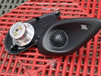

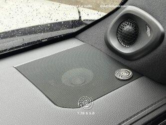

So... es geschehen Wunder...
Ich konnte tatsächlich einen Satz A-Säulenverkleidung kaufen für das Auto... :love:
Damit wandern die Hochtöner in die A-Säulen.
Nun aber die Frage, wie ich sie da optisch "schön" integriere. Soll fast wie Serie aussehen..
Habe da an soetwas gedacht.. aber finde aktuell nichts im Netz.
Vielleicht hat jemand noch eine Idee, aus welchem Auto die Teile stammen...

Woher scannen ? Drucken kenn ich ja jemanden :ROFLMAO:
Geht so in Richtung Toyota... aus der Landcriuser hat soetwas, aber mit Gitter vor... ginge auch. Wobei ich da die Ausrichtung nicht kenne...
Schick mir die Dinger zu, ich scanne sie und konstruier dir was😉
Hier direkt die verkleidung. Ist anscheinend vom Toyota Highlander bei ebay gibts auch die rechte für ca 140€ jetzt wäre es interessant was die bei Toyota direkt neu kosten würde.
Müsste Highländer BJ 2018 sein

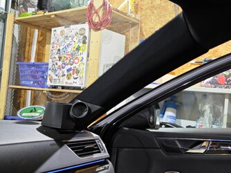

Die Beispiele sind ja recht oval/rund. Das passt mmn irgendwie nicht zu dem Auto. Da müsste was rechteckiges, oder Rhombus artiges
Die A-Säule von Volvo hat ja relativ einfache Form ohne große Krümmung. Ich hätte da eine 3d Konstruktion gemacht und die Säule ausgeschnitten statt aufgelegt.
Nur ein Beispiel, but you get the point

Vielen lieben Dank für den Input.
Ich habe nun durch eine glücklichen Umstand zwei Sätze A-Säulen bekommen.
1x ordentliche zum Einbau und meine Originalen sauber weglegen. Und ein 2. Paar zum einscannen und “basteln”..
