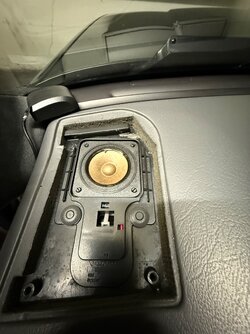

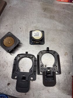

Wie ja einige wissen, habe ich mir einen alten Volvo als Daily-Driver zugelegt.
Das Ganze wird vermutlich wieder in einer Art Vollrestauration ende …. aber lassen wir das.
Ab Werk sind zum grossen Teil kleine Mitteltöner im Armaturenbrett verbaut und 16er TMT unten in der Tür mit aufgesetzten Hochtönern. Diese strahlen Richtung Fahrer.
Jetzt ist der Platz oben begrenzter, wie zunächst angenommen oben im AB und die Seltenheit der Innenraumteile hilft nicht wirklich.
Plan B ist zunächst einen BB oben und einen TMT in die Tür zu setzen.
Falls der BB aber oben raus nicht reichen sollte, kommt noch HT zu Einsatz.
Dieser würde aber vor dem MT dann sitzen, Richtung Fahrer und nach oben strahlen.
Was mein ihr? Kann das klappen? Modifikationen am Gitter oder A-Säulen fallen aus..
Danke und Gruss
Andreas

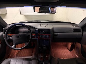

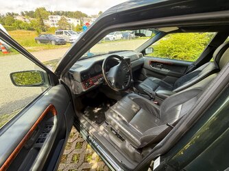

Hast mal Bilder vom gesamten Armaturenbrett mit A Säulen?

wie gross / klein ist denn das chassis oben im a-brett ?
Mfg Kai

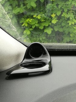

Was man noch machen könnte, dass Gitter als Basis nehmen und etwas drauf bauen. Da konnte ich ein Paar erwerben..

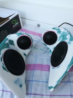

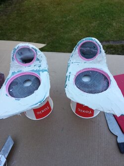

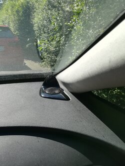

Gitter als Basis ist gut. Ich habe in mein Gitter einen SO Audio 55neo eingelassen und stehend dahinter den SO Audio 19neo eingespachelt und dann lackiert. Kann man dann mit Stahlseil, das Ende mit einer Schraube(von unten im Spachtel versteckt) und Ringöse innerhalb der Öffnung nach unten festmachen damit es nicht unkontrolliert herumfliegt im Falle eines Unfalls.
IMG_20180505_164755.jpgIMG_20180508_175951.jpgIMG_20180518_133943.jpgIMG_20180520_170137.jpg

Ich wäre ganz klar dafür, das Gitter als Basis für einen 3“ zu verwenden.
