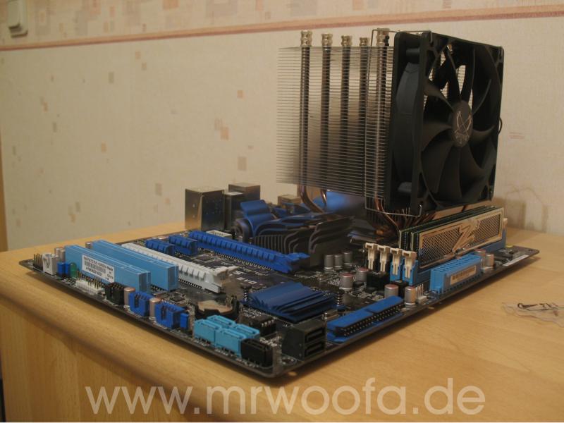

Kurzer Zwischenstand:
Habe ein neues Netzteil (Scythe Stronger 600W) und einen neuen CPU Kühler (Scythe Mugen 2)

OMG... bei dem unglaublich großen Kühler hab ich schon ein wenig Angst ums Board :hammer:
Re: Neuer HTPC gesucht
Ach der Mugen 2 ist verschraubt, dat hält schon ;)
