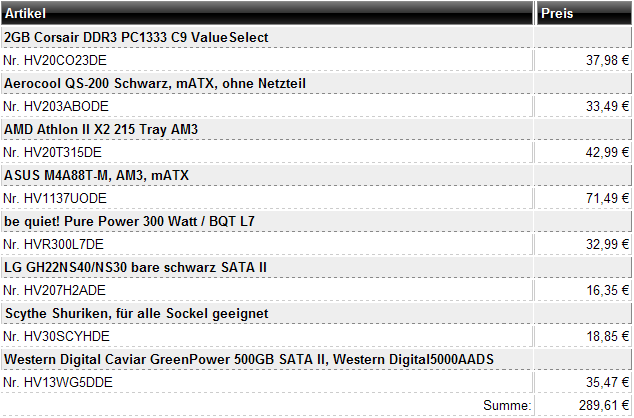

Ich hab ne Kiste für die Oma eines Kumpels zusammengestellt und bestellt (dürfte morgen eintreffen).
Die Kiste dürfte für MrWoofa auch dicke ausreichen und ist schön günstig :) (nur das BluRay Laufwerk würd fehlen).
Wahrscheinlich würd sogar meine XBMC-Kiste reichen ;).

Bei der Auflistung würde ich genau wie Ruffy sagt, den 215 durch nen 245E oder 600E (Quad) ersetzen. Eher den 600er, da die E-Versionen natürlich auch bisschen lahmer sind, wie die anderen und das nicht schadet.
Win7 statt XP.
SSD is für den Zweck stark optional und ne Geldfrage. Ansonsten wegen Energie könnte man auch ne Laptop-HDD nehmen.
Oder falls Kapazität gewünscht ist, ne WD Caviar Black (fürs OS sind mir die Green zu lahm)

Die Zusammenstellung von mir oben war auch keineswegs fürn HTPC gedacht. Eher kleiner, leiser, sparsamer Surfrechner mit bissl Power. Klar ist fürn reinen HTPC eher nen Athlon II X[2-4] *e geeignet, weil sparsamer, oder eben nen Intel Atom, wenns WIRKLICH nur rums reine Filme gucken geht. Wie's beim Intel Atom mit Internet bzw. aufwändigen Flashanimationen etc. aussieht weiß ich nicht.
Greens zu lahm fürs OS?! Fürn HTPC meiner Meinung nach nicht so wichtig. So'n Teil packt man doch eh meistens in den Ruhezustand oder Standby und dabei macht sich die Zugriffszeit so ziemlich gar nicht bemerkbar. Beim sequentiellen Schreiben/Lesen sind die Green Platten auch nicht bedeutend langsamer.
