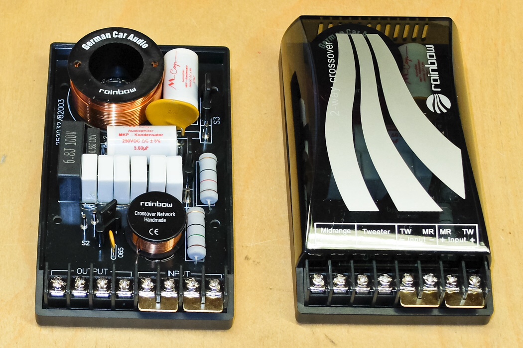

Mitteltöner GL-M3 und Hochtöner GL-T20 (aus dem Gl-C6.3 Active) sollen zusammen an einem Kanal (DSP vorhanden) laufen.
Würdet ihr nur einen Kondensator für den Hochtöner einbauen und den MT in der Tür einfach durchlaufen lassen?
Kennt jemand die Bauteilwerte/Beschaltung der Semi-Active-Weiche? Ich brauche keine 100 Einstellmöglichkeiten, und die Baugröße ist definitiv unakzeptabel :)
Ich nutze diese Semi-Aktive MT/HT Kombination an einem BitTen, aber ich habe nicht verstanden was Du vor hast. Willst Du die mitgelieferte Weiche nicht nutzen und stattdessen nur den HT per Elko trennen?
Das würde ich nicht tun!
Ich habe von der MT Absenkung per Weiche gebrauch gemacht um nicht zu massiv per EQs des BitTen eingreifen müssen.
Und ohne des LP für MT wird es wahrscheinlich auch to much bei 4-6kHz.
Ich kann es mir nicht vorstellen, dass man kein Platz für die Weichen findet (baue sie leicht zugänglich ein, gerade wegen der Einstellmöglichkeit, sei froh dass es sie gibt!)
solltest Du die Weiche nicht haben, dann würde ich nich fummeln/basteln sondern (wenn es geht) die originale Weiche nachbestellen. Das kannst Du zu dem Preis in dieser Qualität kaum nachbauen

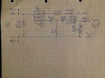

@Mister Cool, danke für dein Bild oben mit den Weichen.
Die Weichen einzeln kosten relativ viel Geld (UVP119€?)
Kannst du sehen welche Werte aus deinen Einstellungen resultieren? Also Kondensator und Spulenkombination wäre für mich interessant.
Da mein MT absolut nicht ausgerichtet ist, würde ich sonst einfach nur einen Kondensator+Spule für den Hochtöner nehmen um den mit 12db/oct zu trennen und dann mal schauen was passiert.
Mein MT ist auch nicht ausgerichtet (sitzt in der Türverkleidung unter der dem Werksgitter). Trotz dem war es zu schrill und musste deutlich gesenkt werden. Da kam mir die Einstellung/Absenkung per passive Frequenzweiche sehr entgegen. Sonnst müsste ich noch massiver in die EQ/DSP Kiste greifen:) Also, die Weiche war wichtiger für den MT als für den HT. Es mag sein, dass es in deinem EOS anders ist.
Hast Du schon mal das System unkorrigiert mit allen EQ auf 0 gesetzt gemessen, also "ab Werk" um herauszufinden, wo Du gewisse Anpassungen des Frequenzgangs an Deine Wunsch-Referenzkurve brauchst?
Ich könnte vielleich die C und R werte ablesen, aber die Spulen (L) sind nicht beschriftet (allerdings für mich sehr aufwendig)
Ich bin weiterhin der Meinung, dass sie nicht viel billiger nachzubauen sind

Ich habe mir die Weichen organisiert und mal angeschaut. Habe gerade kein Multimeter im Wohnzimmer zur Hand, habe aber mal die Schaltung abgemalt.
Der Mitteltönerzweig ist relativ easy. Tiefpass 6db/oct bei 1700Hz.
Da der Wert der kleinen Spule nicht aufgedruckt ist, hab ich mich dort noch etwas schwer getan. Sieht erstmal nach 18db/oct Hochpass aus. Frequenz k.a. ....?
Widerstände kann ich morgen alle nochmal messen sofern man die Werte nicht ablesen kann.

@Jan: Übernahmefrequenzen stehen sogar auf der HP von Rainbow
320 und 4400
Danke, sieht man nur im Produktvergleich, da muss man auch mal drauf kommen :)
Die gängigen Freuquenzrechner kommen immer auf andere Werte...
Beim "Klassiker" des 18db Hochpass ist meist C2=3xC1. In diesem Fall ist C2 sogar kleiner. *Captain?*
Falls die Weiche nicht in die Tür passt, schmeisse ich alle unnötigen Bauteile raus. Mal schauen. :)
Für den Hochpass komme ich auf 4,7kHz wenn ich nur mit den 5,6yF von C1 rechne.

Die Frage ist ja welche impedanz du in den Rechner eingibst und welche impedanz bei Frequenz x wirklich da ist ;)
Nur so neben bei, wenn ich da die zwei Sicherungen mit 3,75A für den MT und 0,65A für den HT sehe, dann muß ich an die "200W am HT Fraktion" denken. Wie kommen die 200W durch diese Sicherung durch? :)
Das sind ja immer nur Leistungsspitzen, 200W hält längerzeitig keine HT-Spule aus.
Und Sicherungen haben immer eine gewisse Trägheit.
