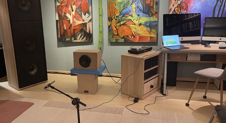

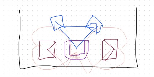

Vielleich bin ich auf dem falschen Dsmpfer und habe die Aufgabenstellung nicht richtig verstanden und betrachte die meisten Vorschläge als am Thema vorbei.
Und so habe ich es verstanden.
Es soll so gut/kohärent klingen wie Kopfhörer, aber von Vorne (daher die „breitband“ Nahfeld-Monitoren vorne), aber mit ordentlich Bass alerdings ohne Raummoden (daher die seitlichen Nahfeld-Subs, die den Raum nich anregen sollen)
Nur…
Inzwischen diskutieren wir über Kardioide Richtcharkteristik, die wenig ändert, da sie nur den rückwertigen Anteil (also zu Seitenwänden) reduziert, aber nicht den seitlichen (zu Rückwand) und die andere (Boden, Decke, Frontwand..)
Weiterhin, bei so einem Setup wird eine Trennung bei 250Hz alles andere als kohärent, aus einem Punkt klingen
das wird eher „surround“ werden
Das hat auch einen Charme, wie in Heimkino oder MBLs
Usw.
Und das mit der guter Leistung des Raspis glaube ich nich. Schon vor 8 Jahren haben wir mit freundlicher Unterstützung von ((( atom ))) (noch mal danke, ich habe es nicht vergessen) bei mir mit Raspi, Aroio und Acourate Filter für 8 Kanal per FocusRite Scarlet 18i20 experimentiert, und das das war grenzwertig
Siehe auch atoms Kommentare
Also es wäre ratsam, wenn wir mal ein genaues Schema und Sitz/Lautsprecher/Raum-Aufstellungsplan von dem Themaersteller bekämen, denn sonnst diskutieren wir wie Blinde über die Farben
