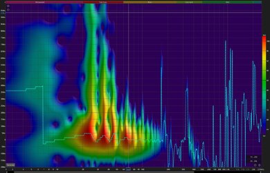

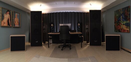

Na perfekt. Mein Tip: Probier ein DBA. Das muss nicht perfekt stehen, um Wirkung zu zeigen und braucht auch nicht zwingend viele Treiber. Meins hat 2 Subs vorne, knapp unter 'nem Meter hoch, zu weit rechts und zu weit links. Hinten noch mal zwei, die sind besser positioniert, aber auch fern ab von perfekt. Ich hab vorne 'ne Balkontür und ein großes Fenster und hinten auch 'ne Tür. Dennoch: Wenn ich das hintere Gitter ausmache, gibt's Riesen-Peaks, wenn ich es wieder zuschalte, sind die weg. Funktioniert leider nur bis 60 Hz rauf, wegen des großen Abstandes vorne (3 m!), aber bis dahin tut es, was es soll. Wenn ich den Raum verlasse, wird der Tiefbass schlagartig leiser und auch meine Nachbarn haben sich noch nie beschwert. Das war das Ende eines längeren Wegs und die Basswiedergabe ist richtig gut.
Ein DBA ist technisch reizvoll und in vielen Fällen die sauberste Lösung. Aber es passt hier schlicht nicht ins Konzept. Ziel ist eher ein lokal begrenztes, kontrolliertes Setup rund um den Hörplatz, das Musik intensiv und präzise wiedergibt, ohne den gesamten Raum massiv anzuregen.
Mir sind die Vorteile durchaus bewusst. Ich hatte selbst schon ein SBA mit vier 12-Zöllern und zusätzlich eine massive Bafflewall 1 m, komplett mit Steinwolle gefüllt. Das hat sehr gut funktioniert, zumindest in dem Pegelbereich, in dem ich höre, stehende Wellen waren praktisch kein Thema.
Aber genau das ist der Punkt: Das ist hier nicht das Ziel.
Der Rest des Raumes soll ganz normal nutzbar bleiben, und es soll möglich sein, sich dort aufzuhalten, ohne vom Bass „belästigt“ zu werden.

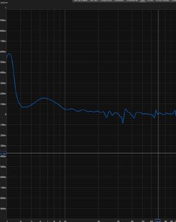

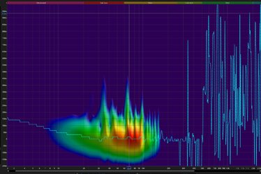

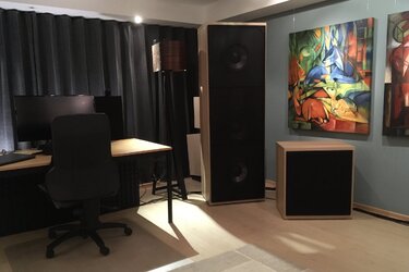

Due vielen verschiedenen Aufstellungen habe ich in X-fachen Varianten ausprobiert und vermessen
Und jede kommt anders an. Daher kann ich jeden nur dazu ermutigen, es auszuprobieren.
