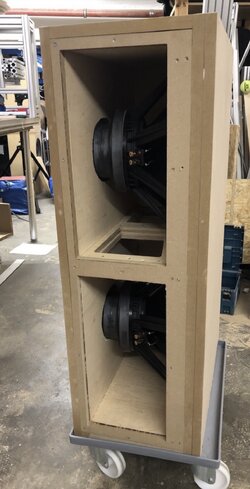

Ein Bekannter hat erst die Dutch&Dutch nachgebaut und war damit auch vor Kurzem bei Hifi-Selbstbau eingeladen. Danach hat er PA-Tops und einen Bass dazu gebaut. Das scheint schon sehr überzeugend zu sein. Ich konnte letzten ein Paar Geithain ML811K1 hören und auch da lief das in einem kleinen Raum bis 80Hz richtig gut. Drunter haben dann Bässe übernommen, aber da waren auch einige PSI Audio AVAA Aktivabsorber verbaut, daher kann ich nicht genau sagen, was davon dem Cardiodid zuzuschreiben ist. In dem Geithain und dem Dutch & Dutch sind je nur ein Tieftöner verbaut soweit ich weiß. Bei dem PA-Top vom Bekannten ebenso. Der PA-Sub läuft glaube ich mit 3x 15", davon einer nach hinten gerichtet.

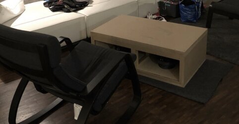

Dann würde ich mir so ein „Caffetischchien“ bauen und vor die Füsse stellen
Den Caffee brauchst du nicht rühren, der ist geschüttelt

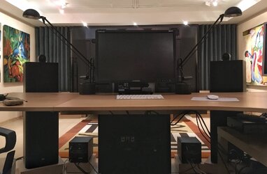

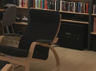

Sowas (ähnliches) hatte ich auch (unter dem Schreibtisch direkt vor den Füssen). Echtes ">Nahfeld"
Es funzt
Direkt hinter dem Sessel ging auch (es war noch näher am Sessel als auf dem Foto)

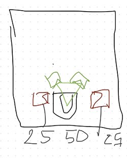

Ich glaube du denkst zu kompliziert.

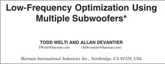

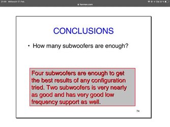

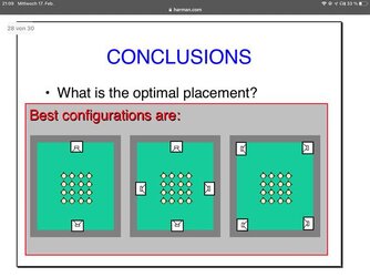

Wenn du unbedingt 2 oder 4 Subs ausprobieren möchtest, dann stelle sie einfach links/rechst, vorne/hinten um dich herum nach der 25/50/25% Regel
Dann hast Du kein Ärger mit den Delays, Ansteuerung, bla bla..
Siehe auch
Aber mit 25/50/25
Und wenn es so einfach nicht funzt, dann kannst du immer noch kompliziert nachen

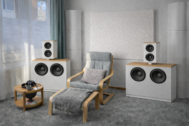

Die Idee mit dem Subwoofer ist gar nicht so abwegig, allerdings ist bei mir nicht viel Platz zu Rückwand.
Die Subwoofer sind etwas groß und die Proportionen passen nicht. Aber im Prinzip, kommt der Entwurf meiner Vorstellung ziemlich nahe.

I habe jestzt verstanden, dass es um Stereo geht und die Quelle ist einfach (Vorzugsweise) DAP. Also nix Multikanal. Nur Stereo (zwei Hauptlautsprecher im Nahfeld) mit einem sauberen, modenfreien Bass, so wie man es von einem Kopfhörer gewohnt ist.
Also minimalistisch so
BTW. Die angedachten Breitbänder als Hauptlautsprecher würde ich dem Autor gleich ausreden :-)
