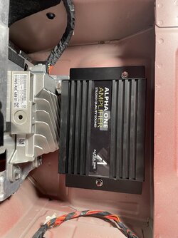

Ich kenne jetzt die Platzverhältnisse im M2 hinter den Verkleidungen nicht wirklich, aber die Endstufen sind nicht größer als eine UP10 - sollte man also normalerweise gut unterbekommen

Hier ein Foto aus einem Video, mit Einbau der UP10 im M2. Vielleicht zur besseren Platzeinschätzung.
@mr-burns
Du bist auch irgendwo hier in der Gegend??
Sorry, Bild fehlte…
